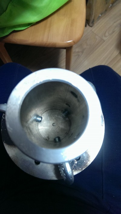

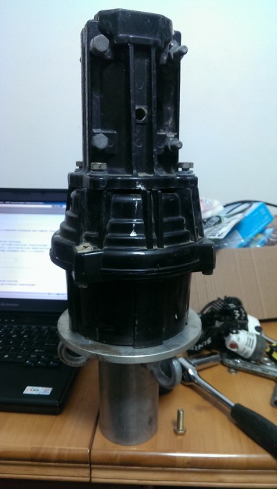

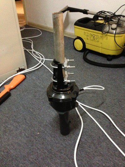

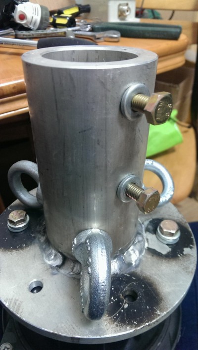

这个装置 是为了 18米 15米 重杆做的,铝制,厚度10MM,托盘8MM。兼容RC5系列和 G450-1000系列的转向器。
整个东西的重量我没仔细算,刚才上了称,连同G1000DXA 转向器,总重5KG整。这样加上天线的7KG,整体重量不超过12KG。
另外,加上馈线和控制器线的牵引力的话,整体不超过20KG。别小看馈线和控制线的重量哦。15米下来也有7-8公斤了。
架子的仔细照片如下:
[ 此帖被BD4CB在2013-11-06 22:26重新编辑 ]

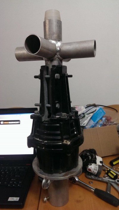

另外,再上一个 插了X架的照片。

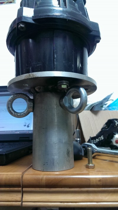

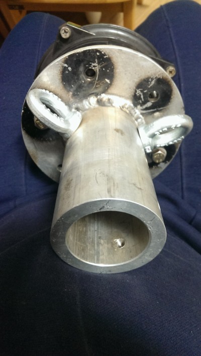

G1000DXA  我感觉 有点浪费了,不过在临时架设上 G450 足够可以使用。长期架设,假如风大的地区,我还是建议起码 G800。以上,不过从等效数据来排比,我还是推荐G1000系列的更实惠。
RC5系列就算了,本身太重,7KG的重量,本身就不适合上杆子使用。觉得大才小用了。
最后 托架底部有 90度双位置,4颗紧定螺丝位置,可以方便的固定在军干上,并且找到垂直。
这个东西我使用了5年。可以说经久耐用。
可以向广大HAM推广。
[ 此帖被BD4CB在2013-11-06 22:27重新编辑 ]

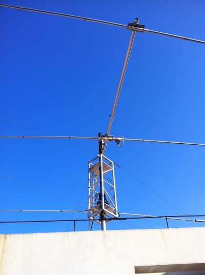

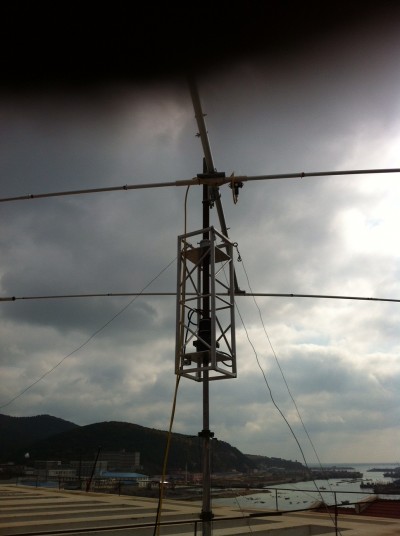

我的做法是用了一节铝桁架。下图中虽然用的是A3DX,但是初衷确实是给蛛网设计的,哈哈
