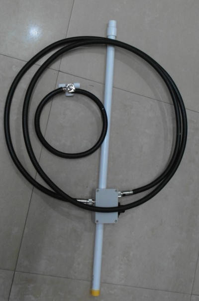

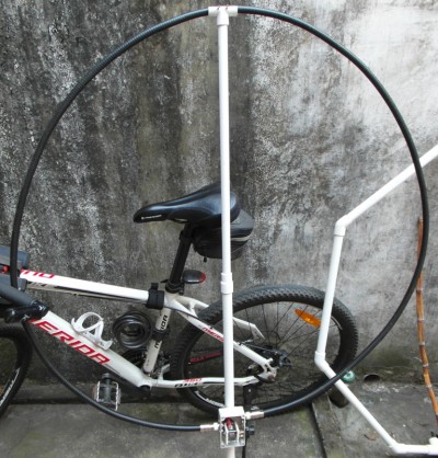

14-28MHz,60W ,2斤重,收起来只有50cm长。用大环了3米2分之1寸馈管,电容用了小型蝶形空气可变。

实战效果咋样?

刚搞好的,没测试。不过天分认可了它。下星期再测试。

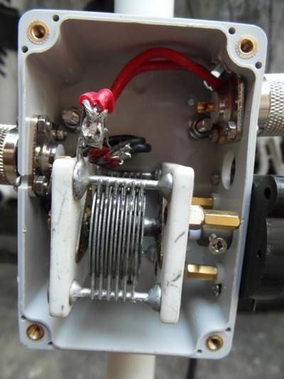

请问这个电容容量多大?

bd4reb:请问这个电容容量多大? (2013-10-14 20:57)
请看这里!
http://www.hellocq.net/forum/read.php?tid=322652

没见通联报告

关注使用报告

设计思路不错,有点成品的意思了。电容量大点应当能工作在7-10MHz;电容的片距再大些,耐压高点就可以工作承受100w功率了。支持DIY,起码本制作已经接近实用化了。7/8馈管效率还能提高很多。楼主连电容都是自己制作的。
