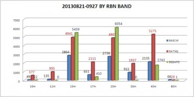

下图是2013年8月21日到9月27日的全部数据统计,在QSO数量上,BA7NQ共抓到18417个呼叫CQ的电台的呼号,排第一,BG0APD-13471个排第二,BA5CW-8638个排第三。由于所采用的SDR接收机类型不同,BA7NQ的同一时间可以同时接收7个波段,BG0PAD和BA5CW同一时间只能接收1个波段,通过预先设定的时间表定时转换波段,BG0APD更多关注15米和20米,BA5CW则对各个波段都平均关注一下。

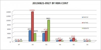

下图是按照六大洲进行分类统计的,可以看出,BA7NQ收的亚洲电台最多,亚洲电台几乎是欧洲电台的3倍,而BG0APD刚好相反,欧洲电台是亚洲电台的3倍,
下图是按照CQWW的规则来计算基本分,亚洲电台1分,其他洲3分。
如果仅计算亚洲电台和欧洲电台的基本分,BG0APD赢了一大截,如果全部周的基础分,BA7NQ略胜。
