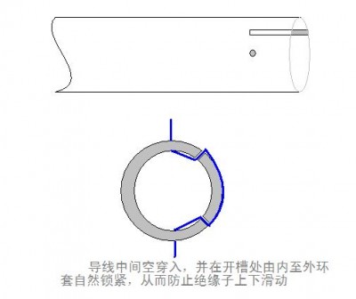

KND:谁给我一个间距尺寸,我来搞,没这么麻烦,做一个塑料带卡线槽,14和18号线的阻抗间距尺寸给我,我有办法,最多在卡线的位置滴点502就OK了。

这种平衡线基本都是配接天调,那就没有严格的阻抗要求,国外有文章把300欧TV线、450欧窗口线、600欧梯形线配接天调进行效率测试对比,好像短波高段到低段整体效率(包含天调)基本都在70%多到90%多,所以没有必要纠结严格的阻抗,我自制的梯形线(open wire)从图表上查阻抗大约是510欧(1平方线间距4厘米),在野外临时设台用着效果很好。

这样设计重量大,材料成本也高,不如做成方形片状,2对边圈成凹槽,一片上面可以卷多组凹槽,适应不同阻抗

Z=276LOG(2S/D)
S  两线间距
D  导线直径。

我可以理解为,宽度最大的时候,留有50mm就足够了吗,或者可以更窄点呢。这个是多用途的,不同线径的情况下都要能搞定才行。

感觉300至600多欧都行,因为用天调匹配,它就是平行线,间距不大于使用波长的0.01倍都可,实际上要求不严,0.02倍也没大问题,只不过在短波高段抵消的有点不充分罢了。

回 okstar 的帖子
[attachment=623182][attachment=623182]
okstar:
然后根据设计长度,组成任意长度、指定阻抗的平行馈线
呵呵这样一是成本太高;二是馈线自身太沉重,天线自身都无法承受了。
其是平衡馈线的与spacer除了高频损耗要小,耐老化外,还要有利于排水,否则一下雨馈线重量增加了十几斤,阻抗也会发生劣化。因此大功率发射的绝缘介质材料都是高频陶瓷的,而且是实心的。
更主要的是,如果平衡馈线很长,采用这样的绝缘介质,从头至尾一个个穿过、固定是个很繁琐的工作。所说一定要想办法优化这种操作,便于固定导体,同时有不至于其任意滑落。
最简单的还是购买成品的梯形馈线吧。
