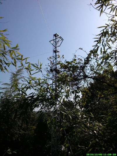

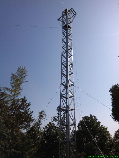

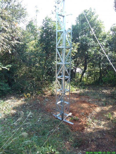

折腾两天,立起来了,我趴下了
76377
只看该作者 102楼 发表于: 2013-12-02
76377
只看该作者 103楼 发表于: 2013-12-02
今天累惨了,明天拉钢索。

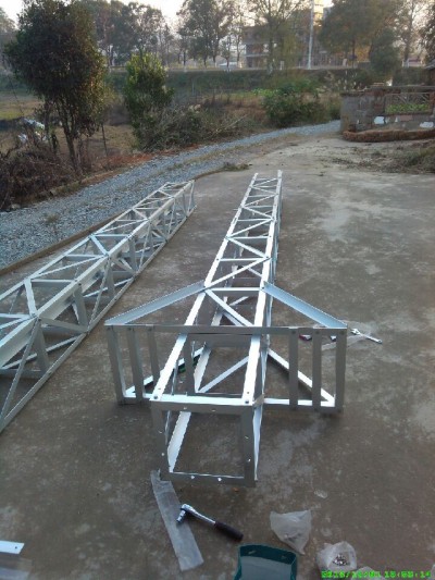

对于一个人来搞是大,慢慢折腾,享受过程,下午把下面的拉索搞定,明天上午搞定顶部拉索。明天下午拼C3,后天把C3装塔上,,还要放馈线,,,放旋转器控制线。。。。。。争取趁本周秋高气爽全部搞定,否则又会拖到明年。

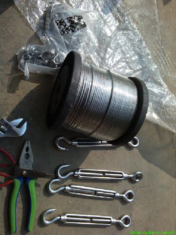

只看该作者 113楼 发表于: 2013-12-04

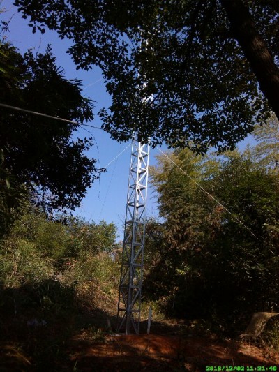

今天把钢索都拉好了。发现钢索卡装少了,每个地方需要三个,我才装了1个。明天补上。

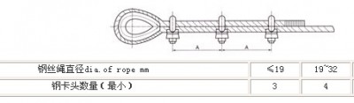

只看该作者 117楼 发表于: 2013-12-05
回 BA7CK 的帖子
BA7CK:
绳卡的位置和方法是有标准的,请看图。

76377
只看该作者 118楼 发表于: 2013-12-05
手臂酸痛,进展缓慢。
