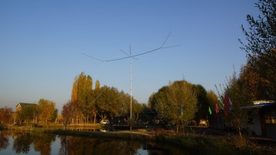

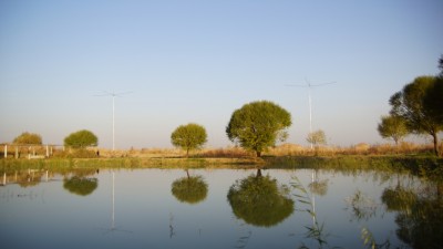

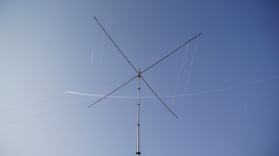

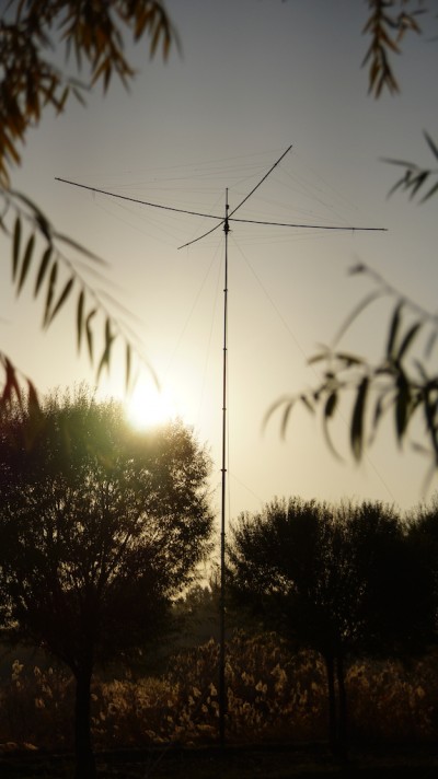

天线篇
这次我们带去了410-15-20米的SB天线、140MOXON天线,都是BD4CB制作的。为此,我们很早就把BD4CB邀请到比赛团队,说是邀请,我承认实际是忽悠过来的,还好BD4CB非常爽快地答应。他的到来,让我们天线安装的效率大大增加。BD4CB还给比赛团队提供了转向器、2*6天线开关等配件。后来因为场地和电缆用完的关系,4SB我们只安装了3副。两个主叫台各1副,其中1副是有转向器的,另1副人工转向。第3SB天线给系数台使用,有转向器。3SB都是用15米军用升降杆支撑。
40MOXON因为场地条件和电缆的限制,不得不装在农家乐里面的塘基上,由于升杆的问题,高度也只伸到了12米,向北和向西的方向,离开3040米远均有相同高度的大树阻挡。SBMOXON这些天线都是按照标准化的方式制作,按图施工,没有经过调整,SWR都非常良好。
另外带去的还有1160米的倒L180米的GP140-80-160米的DP3176米长的双向Beverage1K9AY
160米倒L80GP的材料,都是BD4CB的玻璃纤维杠作为支撑材料。其中,160米倒L的主杆高度25米、副杆高度10米,16根地网,使用了一个1:2UN-UN Balun作为匹配。
在比赛的第二天,发现10米对中亚的国家有越距现象,还临时拉了一根10米的DP天线作为辅助。
176米的双向Beverage,采用的是视频监控系统用的双绞线作为天线振子,匹配盒和控制器是VR2KW制作的,为了节约开支,馈线采用连接的RG675-5)电缆。这次的Beverage天线架设较为有效,在160米和80米的操作中,起到了很大的作用。但架设也是非常艰苦,因为我们需要在比人还高密密麻麻的芦苇林中进行架设,用VR2KW的话说,每个人都必须是人肉推土机,是本次天线架设工作中,最为辛苦的一项工作,由几位新疆火腿来完成,很抱歉,我甚至还说不出他们的呼号!
以上的低波段线装天线采用了大量的地网,为了节约在比赛前宝贵的安装时间,天线的的阵子和地网,都提前计算和裁剪好,压好线耳。差不多制作了100多条这样的阵子和地网,发射天线阵子用的是2.5平方铜包铝电线,地网用的是1.5平方铜包铝电线,加起来长度超过2500米,我和BD7KSFBG7IBU在比赛前花了一个晚上做好。
BA7JG在比赛前帮我们提前发了1000RG-214电缆到乌鲁木齐,当全部天线安装好之后,电缆也全部用完了。在天线安装过程中,为了节约电缆,两个主叫台使用的天线,都先进入了安装在室外的一个2*6天线开关,这样,从天线开关到主叫台,只需要一根馈线和一根控制线便可。一来可以节省电缆,二来也方便了两个主叫台灵活地切换天线,最后是电台端的电缆数量较少,使得操作位置比较简洁。
以下照片有乌鲁木齐爱好者 BG0刀豆 提供...
