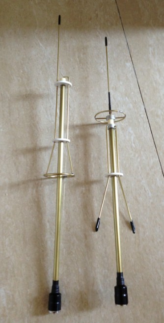

又看到这个帖子了 最后的详解和测试报告没有列出啊 两款
mini SW2013      BA6300

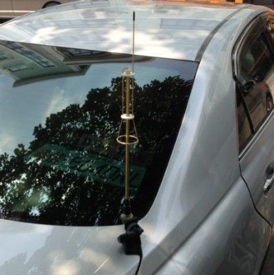

先APRS用着一套,比现在用的任何款发射接收增益都来得强
等DStar Gateway有了话直接RP 也就靠这个来
继续忽悠

看着很牛X,就是不知道效果如何。

用过,不过效果不如钻石770H

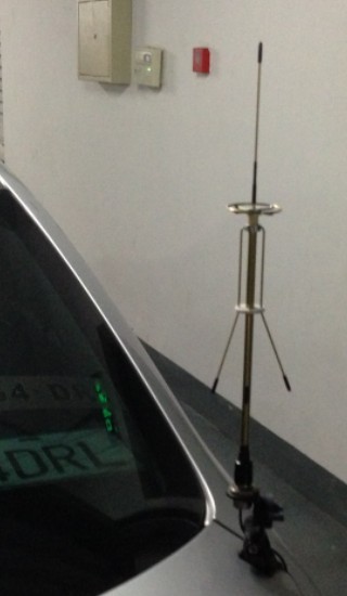

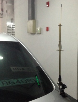

看不出具体结构,有点像套筒天线或者是追盘天线的样子,这类的天线最大的特点是频率覆盖范围宽点,至于增益不见的有5/8天线高。这类天线固定使用还好,车载就不敢恭维了,结构太繁琐、复杂,成本高。高速移动,机械强度会有问题,所以现代使用天线几乎看不见此类型了;因为带宽好,增益就难移保障,好在业余段频率范围很窄,因此这样的天线主要用于接收,并不适远距离合通联,移动更是牵强附会。

没图纸吗?我靠 这照猫画虎可有点困难。。。。
