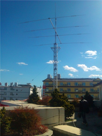

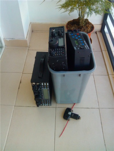

我们使用一部K3-100电台参赛,配合电脑操作N1MM软件。天线使用BG5FCB的PNV版A4DX四单元八木天线,配合BH4TDV制造的旋转器,工作在10m、15m、20m的3个波段,再单独架设一条20m~40m波段的倒V天线弥补40m波段的需求,160m波段和80m波段由于场地及装备的限制,也只能放弃了。设备天线都是借自不同的HAM,比赛前必须开机检查调试。我们检查设备状况、架设调试天线,确认天线、设备和电脑的连接,软件的设置以及快速适应设备及软件的操作。安装调试好后,开机进行比赛前的DX通联实际操作,以测试整个系统的可靠性。我们发现电台存在多个500Hz的强陷波故障,无法及时解决,只能忽略问题继续按原计划参加比赛。
A4DX三波段八木天线
  由于比赛经验较少,对多人或是多机的操作、规则等方面都准备不及,还是选择参加相对简单的单人单机低功率有辅助组比赛。比赛使用我的呼号BG8SRQ,并由我担任OP,BD8SZ放弃了难得的大赛抢字头机会,以他的经验为我提供参赛计划和保障。我们把比赛的目标定位为参与和学习,取得好成绩仅是内心当中一个小小的期望。
