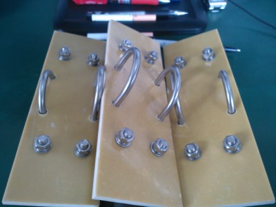

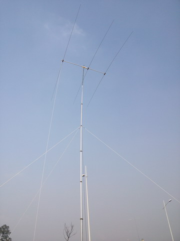

自从本版出了3.6以来,俺折腾的够呛,PAC-12/正V/DP/两单元YAGI,这不,又开始了三单元的捣鼓!

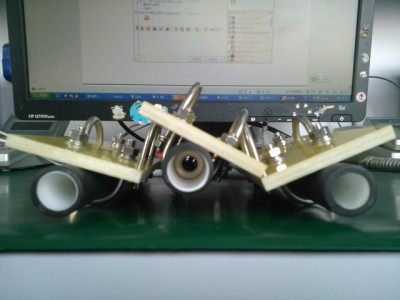

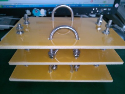

昨晚与南京本地一群HAM聚会,十来个人搞了十箱啤酒,到现在还头晕乎乎滴来发帖,先插张这个PP给各位看客欣赏下3.6的另一种用法,绝对是首创
        聚餐结束后与BD4WG相约今晨8点在幕府山江边调试天线,任务为调试三单元八木(15米波段为主,10米波段有时间就弄)和调试他的hy-gain AV-14AVQ这款GP天线,2单元上次已经折腾过了,详情请移步3.6米拉杆天线组装成的正V和2单元八木!|http://www.hellocq.net/forum/read.php?tid=324255&fpage=3此帖!
俺提前十分钟到了,先欣赏下冬至清晨长江的风光,呼吸下PM2.5(好冷)

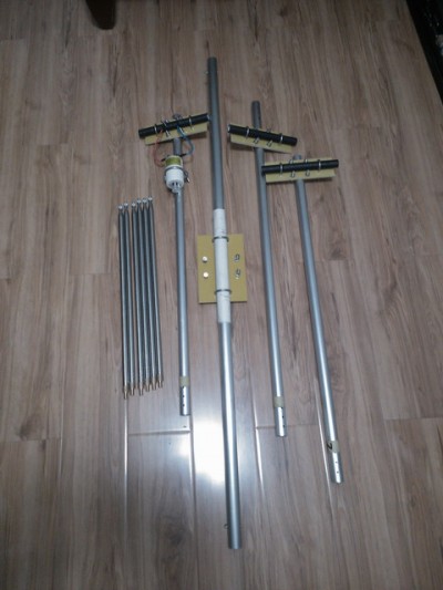

把家伙请出场

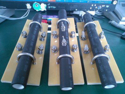

感谢四爷提供性价比很高的套件,二单元全套净重3.7KG,三单元全套净重4.9KG,完全符合户外便携的标准!主梁是。。。。。。伙伴们,你们懂的,哈哈!

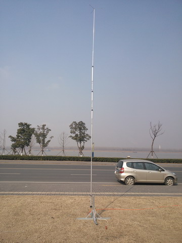

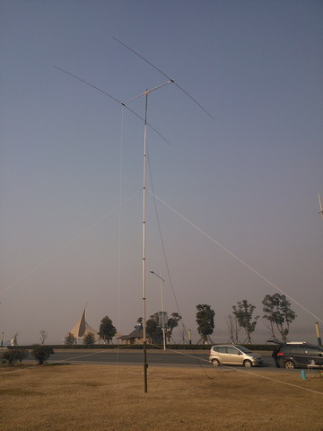

先把PAC-12架上,试试自己DIY的电容帽,3.6米拉杆全部拉出,自然谐振在20米。。。。。。貌似废话太多了,直接上PP吧,各位看官慢慢凑合着看吧!

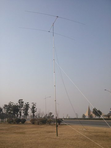

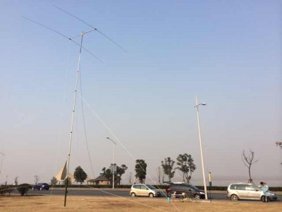

PAC-12架好后,在听着老朋友的音乐中开始折腾三单元八木~折腾之前还是先复习下两单元,再次验证下数据的准确性,呵呵!

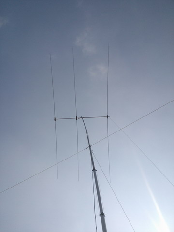

两单元复习验证完毕后立马加上引向振子,变身三单元,虽然比不上DB18的快速,但是一个人在五分钟之内绝对可以搞定,哈哈!

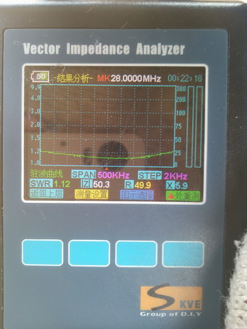

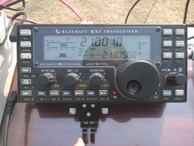

带宽很好哦,报和话全段不起表,哈哈

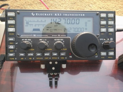

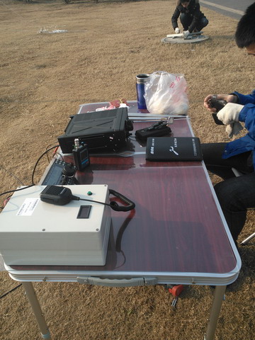

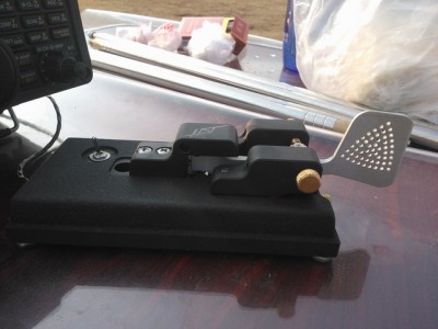

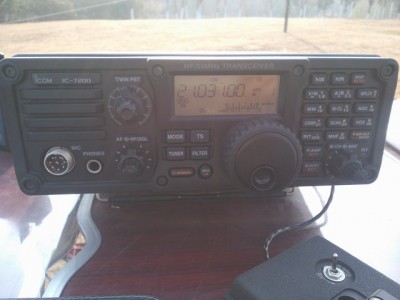

BD4WG的宝格丽,很骚包,手感真滴不错,小试了下,呵呵

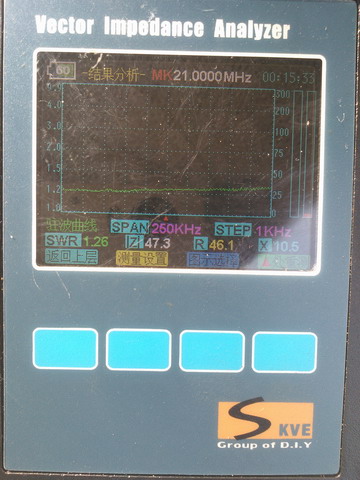

此数据为三单元15米波段八木在12米高度实测出来滴!

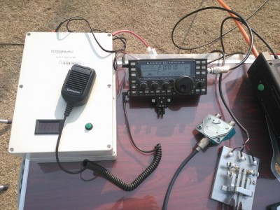

带了两块电源,电力实足,没话说,出自BD4UM大大之手,很给力哦!

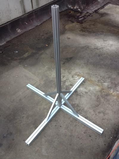

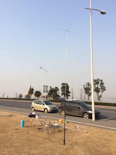

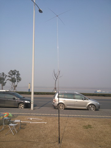

BD4WG的GP天线,俺看中他DIY的这个底座了,太方便了!

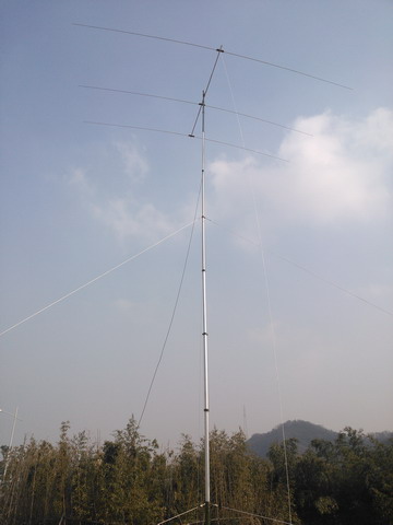

十米三单元调试成功,数据还算不错,挺满意滴!
全部调试成功后在群里骚包了下,在15米立马引来了BG2AUE大大的回应,给我599的信号报告,同样599抄收,这里群里四爷问俺能不能听到,我转了下天线后抄到了,但是信号较弱,不知道啥原因,只给了个559,抱歉,呵呵,此时AUE大大在群里又说了,俺天线转过之后立马信号就下去了,说明方向性还是蛮强的,前后比不错(主观判断,各位别见笑),而且发了录音上来,呵呵!
       快到中午了,此时BD4WG建议把10米三单元也调试下,江边的温度真低,冻手疼。。。。。。但是还是选择动手,哈哈,老规矩,先只测试一单元,也就是DP,找出最佳尺寸后加上引向和反射,两次调试下来就搞定了,转到十米测试,摆了会小煎饼果子摊子,因为到中午了,估计各位大大都在FB中,只有几个毛子过来照顾了下,可是俺的肚子里只有早上BD4WO探班时带来的烧卖和肉包而已(感谢BD4WO,哈哈),在饥寒交迫中草草收摊,虽然没有等到下午黄金传播时间测试,但是今天的任务还是算很圆满完成滴,顺便说下BD4WG的GP,在天分的帮忙下很快搞定了四个波段,后来再加上俺DIY的10米长的地网后更加完美了,顺便提下,他DIY的那个底座太方便了,绝对是户外架设的利器,哈哈。。。。。。
