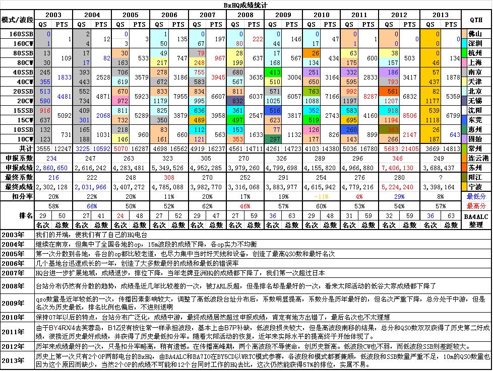

3 B5HQ IARU HF MIX  CRSA总部电台 多人双机
  • 比赛数据总览
图1 比赛综述统计数据
  • 关于CRSA总部电台
表1 10年来BxHQ的数据统计
CRSA的总部电台BxHQ从2003年开始到去年的2012年整整经历了十载,从开始南京一地设台,到后来全国各地遍地开花,积累了很多经验,也带动了一批比赛爱好者参与到其中,对业余无线电比赛的普及起了极大的推动作用。但10年来的组织活动,也使一些每年参加老HAM疲倦了,大家都有休息一下的愿望,今年恰逢CRAC接手业余无线电管理,而IARU成员还没有来得及改,这个过渡时期,我们在CRAC的领导下,沿用老的CRSA名称,由BY5CD一个台承担所有波段和模式的总部电台角色,也算是一种创新尝试,其实纵观以前其他国家的总部电台,并不是所有参赛的总部电台都会倾举国之力,去获得一个比较好的名次,也有不少HQ台,就是一个简单的集体台甚至个人台,他们的出现是为其他IARU 短波锦标赛送出大家所需要的HQ系数,至于成绩,不是他们追求的结果,我们为什么不能回归这个最基本的初衷呢?当然,这同样给那些10年来为总部电台服务的ham们留出一次机会,让他们用自己喜欢的方式去参加比赛。

整个比赛我们就经历了前半程的疯狂,中间6-7个小时的寂寞,以及最后三个半小时的追赶,最终完成了3767个QSO(包含重复),超过了低限目标, 距离较高目标还差233个QSO,如果我们没有更换硬件的时间损失,如果最后阶段能更早一点切换到低波段,我们也许真的能完成4000QSO这个有点高的目标 ,可是没有如果,我们只能下次再来。
  • 后记
1 关于BxHQ:也许今年是最后一次用CRSA这个HQ代码了,新的CRAC的出现,是不是需要考虑一个全新的组织模式?我们是以追求成绩最大化为主?还是为了普及各地业余无线电比赛也主要目的?如果是前者,从前10年的统计数据可以看出,最好的方法是集中有两个大台分别承担SSB或CW的所有波段,另外各组织一个周边地区的辅助台,帮助主台寻找并提示系数,以及分担主台的弱势波段,这是比较符合强台比较少的现状的。如果是后者,组织者需要提前半年以上时间开始接受报名,尽可能分布广泛,以提高普及的效果,给报名的台一个准备时间,做强他们所承担的波段,每个波段/模式最好是有两个台,一个主台,一个备份,到比赛前根据各台的实际硬软件情况,决定由哪个台ON AIR,对于那些经验比较少的新台,组织者最好指派老手辅导比赛,这样经过几年的磨练,获得好成绩也不是个难事。这两种方法各有利弊,前者成熟,大组织的工作量减少,容易迅速获得相对比较好的成绩;后者需要组织者花费大量精力进行前期沟通、判断和监督承办台,也需要有耐心的辅导甚至实地考察,否则很容易出现以前BxHQ那种水平或条件参差不齐的状态,只是起普及作用而难以提高。
2 关于WRTC:今年IARU有好几支准参赛队用WRTC的赛制参与了比赛,甚至有和我们一样用总部电台身份(ES9A)参赛热身,通过这次的配合,了解了双人双机下波段模式的分配和合作的需要,也知道了自己高速处理堆叠的能力,彼此了解同伴的特点。通过对比其他参与测试台的成绩,可以发现,实际WRTC比赛的时候不会像在欧洲举办时有足够多的台回应主叫,我们要有用小功率参赛时如何提高QSO速率的准备。我们接下来还需要准备一次硬件的磨合比赛,处理共用天线时有可能发生的干扰,确定和测试正式比赛携带的硬件,体验在低功率下的比赛策略变化,更加注重CW和SSB模式QSO数量比例的分配,也许明年3月的俄罗斯比赛是个比较合适的时候,这是正式比赛前唯一一次24小时赛制的混合模式比赛,如果硬件测试不够完整,则还需要增加一次AACW比赛测试。

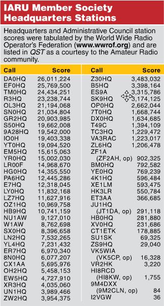

    QST杂志发了最终成绩
    63个HQ台中的36名
    两个OP管12个波段/模式的确很累,SSB模式和两头的波段兼顾不到
    这是原始上交的成绩,扣分比众多OP操作的时候好控制,8%的扣分率相对于WRTC的要求来讲有点高。
