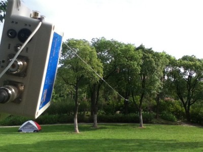

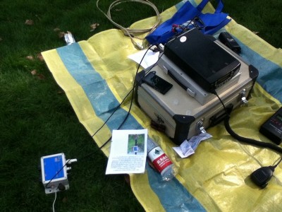

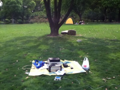

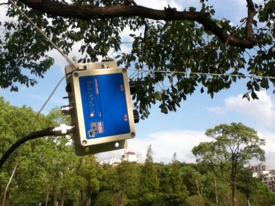

今天去公园试用这个天线了,效果还不错。就是调整驻波比比较麻烦,后来用天线分析仪代替电台,调整就容易多了。
离线BG4AJU
814
只看该作者 29楼 发表于: 2013-08-31

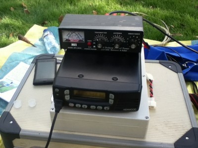

效果和MFJ天调接22米长线差不多。

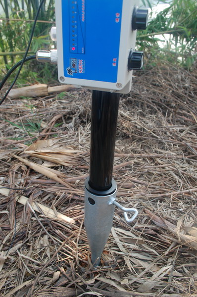

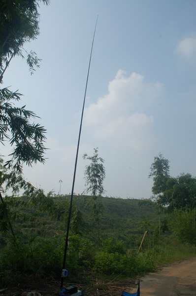

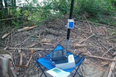

估计你这感觉调节麻烦主要是那盒子挂在比较高的地方了。昨天我到一个山里用10米振子垂直撑杆架设一个人轻松搞定,感觉野外架设非常方便,连驻波表都不用带了。
地锚使用情况:
神鞭雄姿

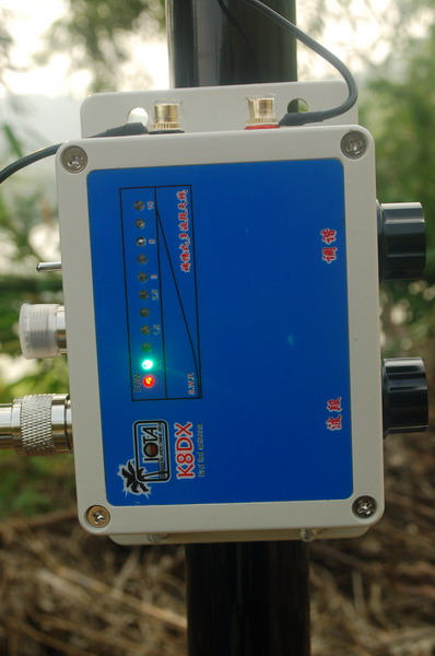

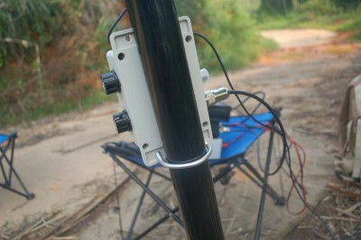

盒子固定搞了个U码,摆脱了扎带时代
调测驻波把电台设置成FM模式低功率发射,立刻那驻波LED灯亮了,然后选择好波段开关,调节下那电容钮很快就调好了
现场情况,地线用了把螺丝刀

地线用夹子夹到鱼竿下面的地钻上更好,那个接地面积大接地电阻小

BG4AJU:今天去公园试用这个天线了,效果还不错。就是调整驻波比比较麻烦,后来用天线分析仪代替电台,调整就容易多了。
....... (2013-08-31 20:43)
用天分代替电台??
我用ATS3505B 天分 代替电台测试 结果发现不能用
问了IK 才知道  这个天线不可以用天分测的,必须接电台拧旋钮
感觉也挺方便 ,任何一个频点十几秒就调好
不知道您说的用天分怎么测量,是不是接了巴伦?
另外GP架设RF辐射比较大,可能会对一些设备有干扰,看楼上照片 距离这么近
