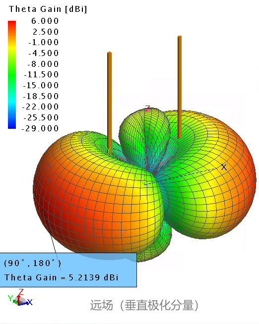

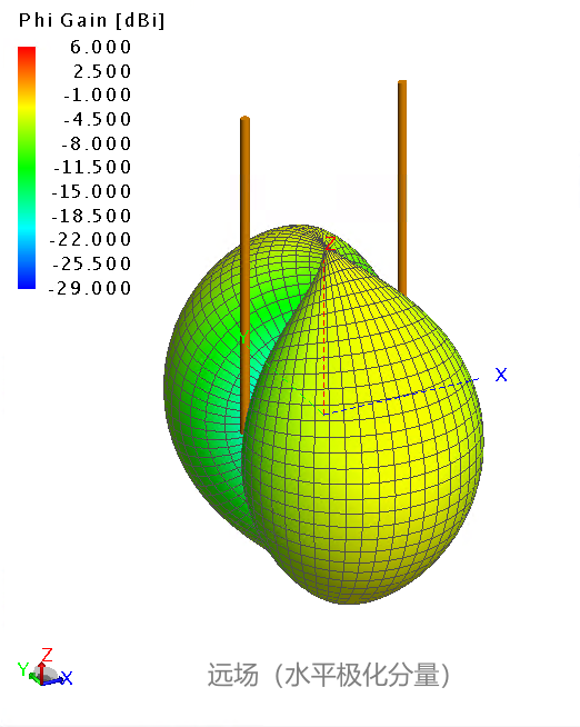

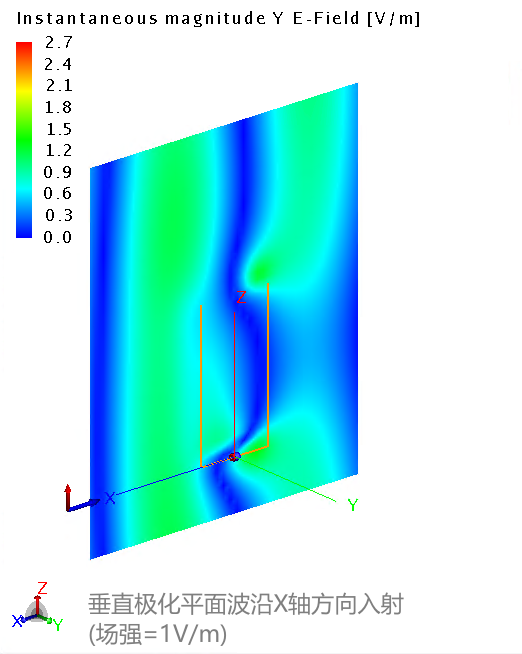

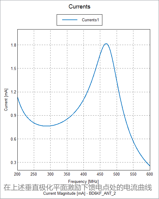

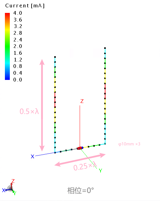

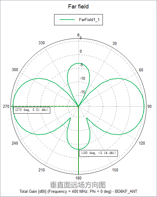

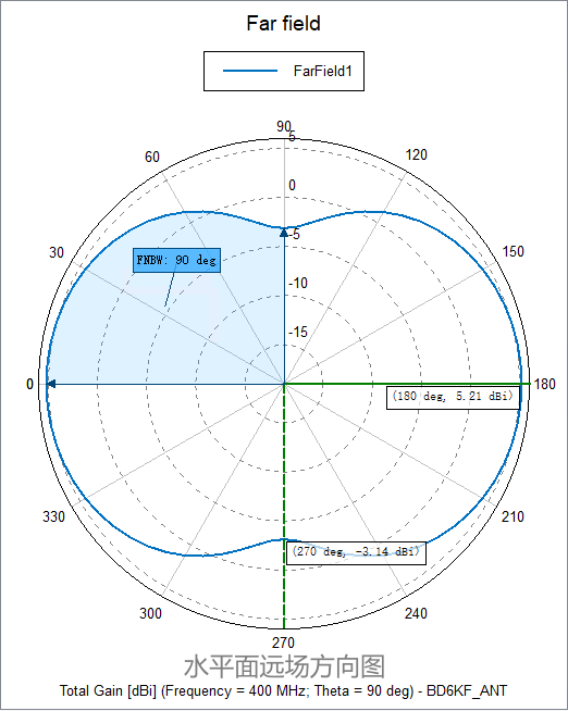

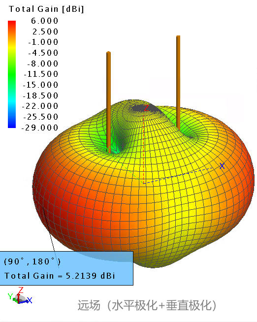

纯粹是出于对新型天线的好奇,纸上谈兵地简单研究了下,谬误之处还请老师们指正。
拍脑袋按照400MHz的频率进行建模,尺寸按6KF老师专利中给出的典型值。
建模尺寸及剖分如下图

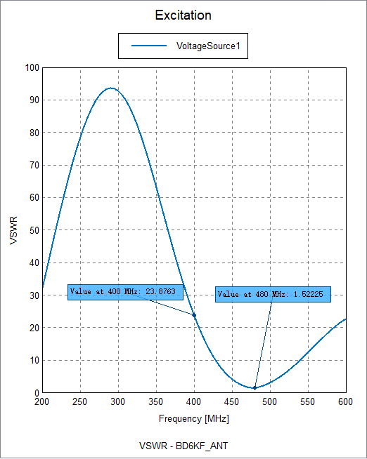

(因未经任何额外匹配,故VSWR图参考意义不大,可忽略)

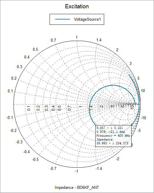

这个曲线也是未加匹配的,得注意适用条件。
THE END

后记:
按照上述尺寸,可在1.2倍初始设计频率处获得很不错的匹配(阻抗75.4-i0 Ω,即谐振时阻抗75Ω,接50欧姆设备可直接获得1.5的VSWR),增益表现也尚可。
上面的贴图都是按初始设计频率400MHz来的,在1.2倍频率处(即480MHz)的方向图、最大增益与以上的贴图有所不同——水平极化分量会更占主导,更倾向于全向天线。

分析的不错,与实际测量基本一致,通联效果确实方向性不是太强,这款天线之所以增益高,与八木比较他是有源反射,同样的条件比八木要高1/3

这是把多波段5/8波长DP天线,在1/8波长处90度折合竖起来的。
相位天线都是2个阵子间距是1/8波长。这个天线是取了1/4波长。
弄俩个拉杆天线做个430的试一试就知道了。
