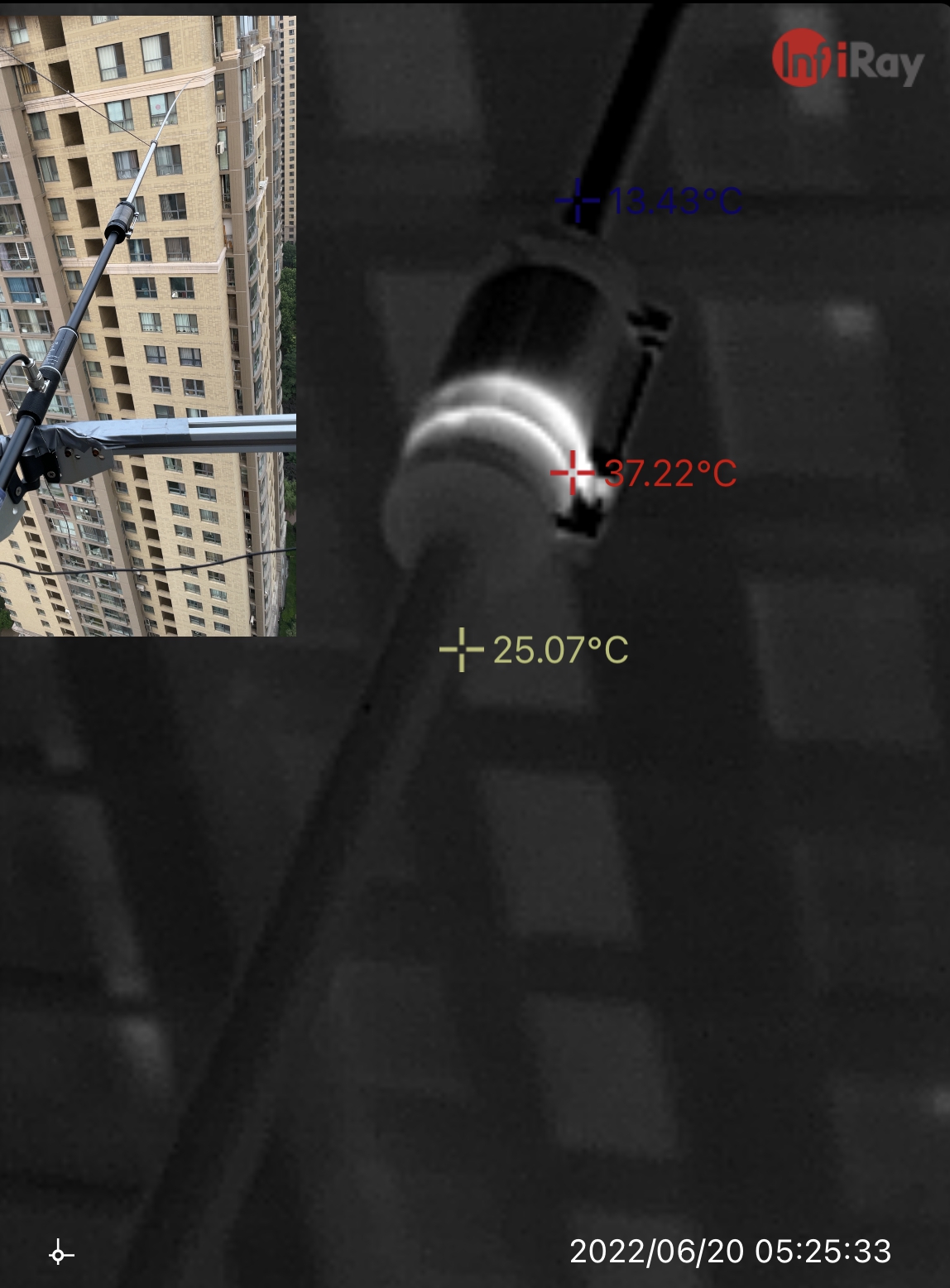

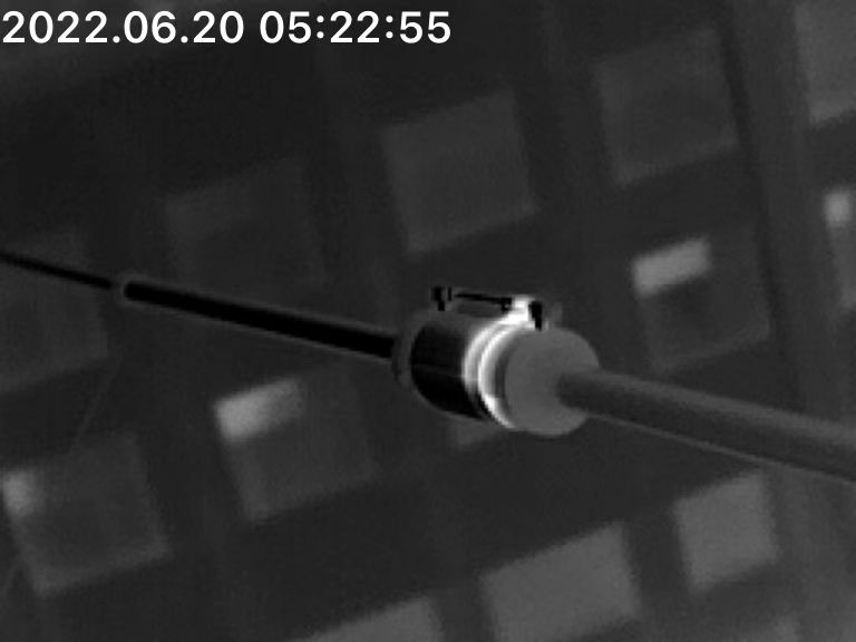

现在国产消费级的红外摄像头确实很不错了,买了一个玩拍拍天线发射时的发热情况。
天线是jpc的pac-12的拉杆,根部加了40cm的铝杆后加的线圈。

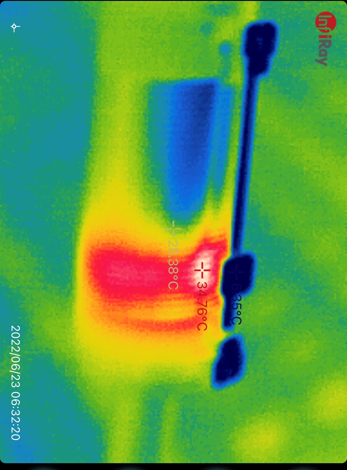

在20m波段调整的线圈大概有5、6圈吧,驻波1.7左右,ft8模式50瓦的发射功率,有个5分钟的发射,线圈和环境温度能差10度以上。
顺手拍了下信号线的磁环,也2度的升温。
gp天线 电流峰值 在 根部 ,加感最优应该 加在顶端 哈,所以 后面计划再纯用铝杆,把线圈分别加在顶端和根部,拍拍发热对比。铝杆 没有 那么多节长 ,到时 在 10米的波段试试。

用热成像来看天线其实很方便,发射时候哪部分电流大很容易看出来。

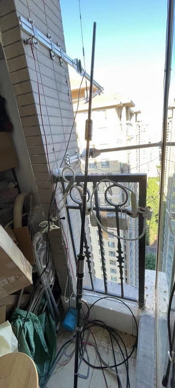

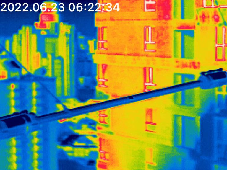

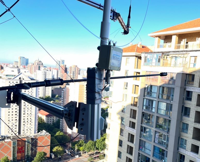

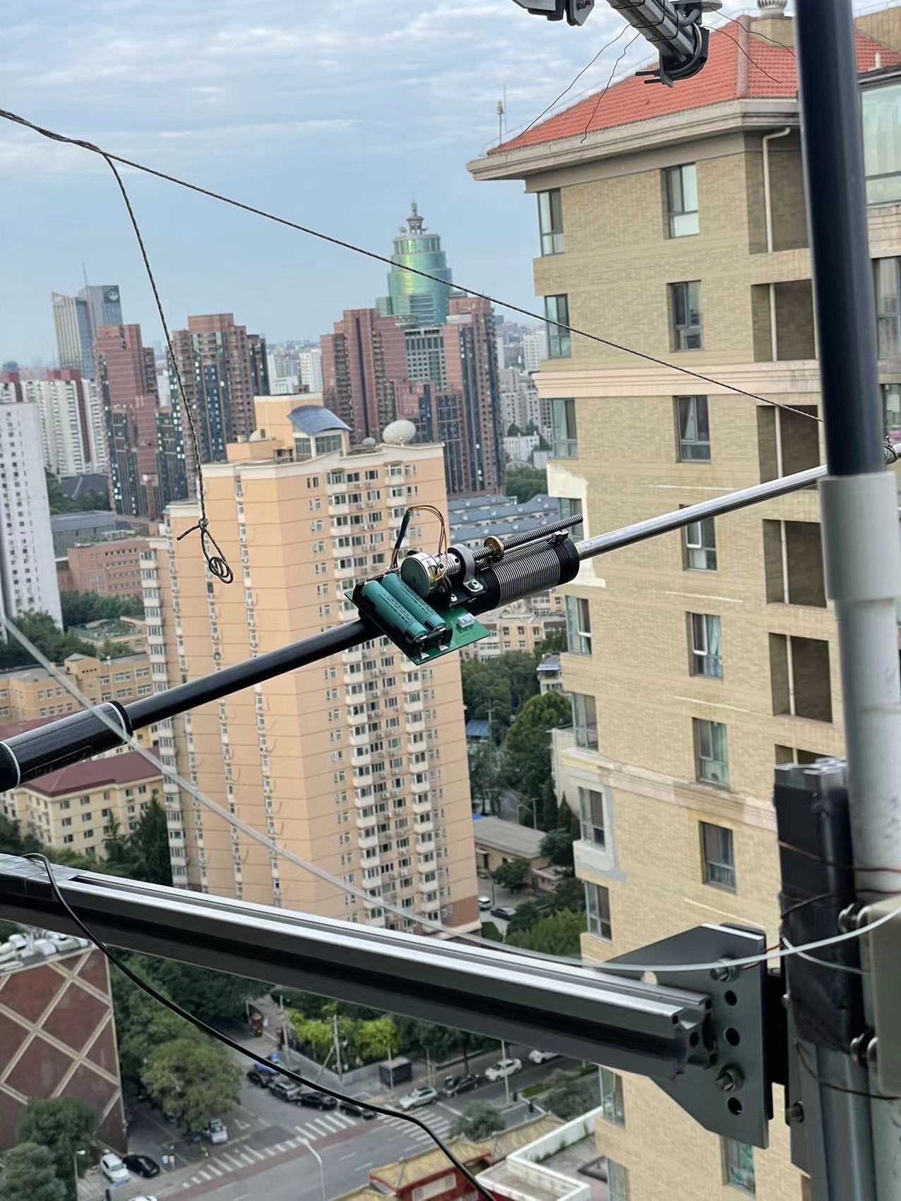

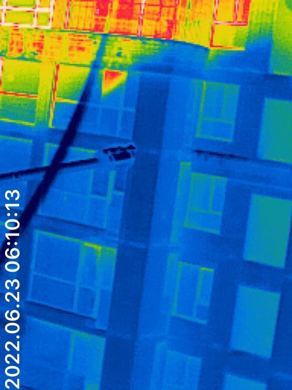

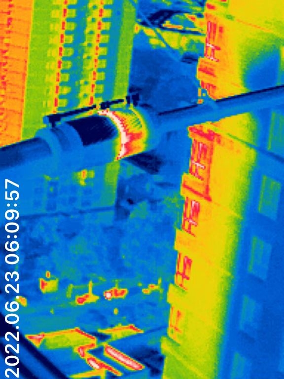

今早又用两个加感线圈拍了下。
还是20m波段,铝杆总长2米左右,驻波1.7左右,ft8模式50瓦功率,在一头一尾时两个线圈圈数基本相等,一个根部一个中间时根部线圈调小了一半。
上图,根部和顶端时,顶端的线圈没有拍到发热现象,
[ 此帖被bh1wqe在2022-06-23 07:30重新编辑 ]

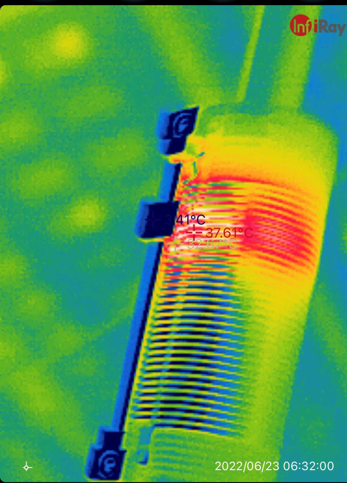

线圈一个在根部一个在中间时,中间的发热明显弱于根部的,这还是中间的线圈圈数大于根部的情况下。
第一张图时收回来时的照片,拍是伸出去的。
第二张刚开始发射能看到根部的先去开始发热,中间的不明显,
第三、四张是发射3、4分钟后根部和中间的发热图像,中间的温度要低于根部的温度,热像中的最高温有3摄氏度的温差。

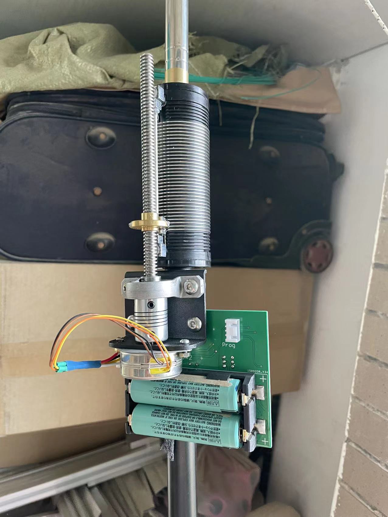

从bi4xof那买了个jpc-12拉杆天线电感线圈加装的蓝牙遥控电机,调节起来方便很多。
