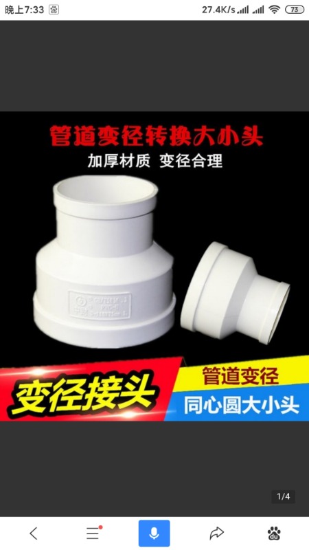

用了十几年的时间来理解天调的具体作用和原理,今天才算想明白:天调在天馈系统中起的作用其实就像水暖管件中的变径转接头一样!这么简单的道理,毁我这么多年研究。

馈线阻抗大小=水管直径大小       驻波大小=俩直径不同水管接在一起时的漏水量大小      功率大小=水管中水流量的大小

电分正负极、电磁波有电场和磁场,还有相位差,水可不分正负极,也没有水场。天调里面有电感、电容两种元件,大小、耐压甚至位置不同都不一样,岂是一个变径管能够做到的。
