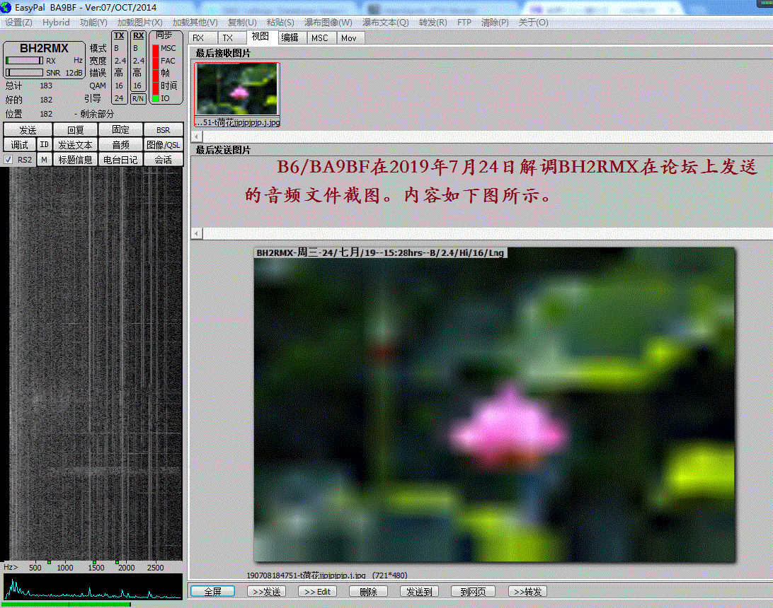

楼主您好!我尝试着解调了一下,你在2楼发送的这个《不能解码出图片》的音频压缩文件。截图如下!
你的图片尺寸是:721*480
你发送的是个荷花。但是,清晰度不够!
不知道还有哪位能解调出这个图片信号?
和我的这个图片比对一下,看看是否解码后的效果是一样的?

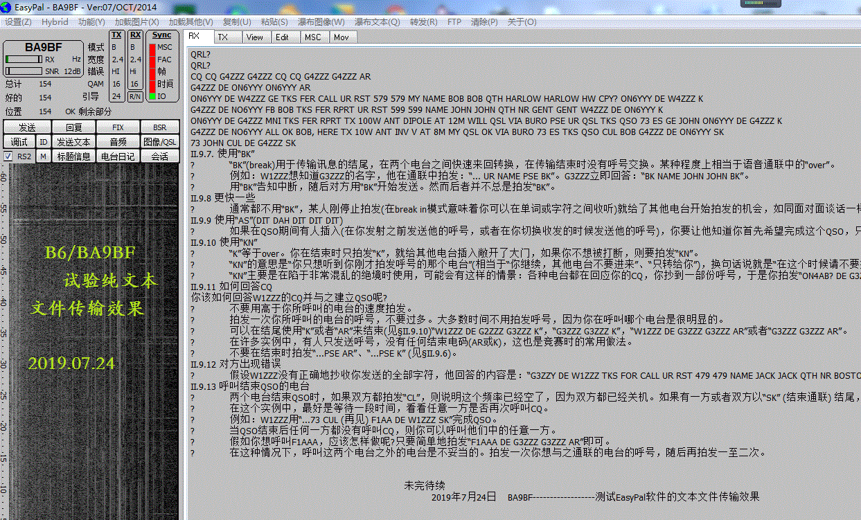

哪位对这个EasyPal软件,文本文件传输效果感兴趣的,可以下载我这录制的这个音频文件,进行实验一下,看看您能不能完美解调出来我想传输的内容!
这个文本文件里包含汉字、符号、英文字母、单词等。
希望大家一起研究数字通信的魅力!
文字加英文单词文本文件传送实验.rar (3757 K) 下载次数:17   英文单词外加汉字和标点符号的音频传输文件。
我自己解调出来的效果如下图所示:

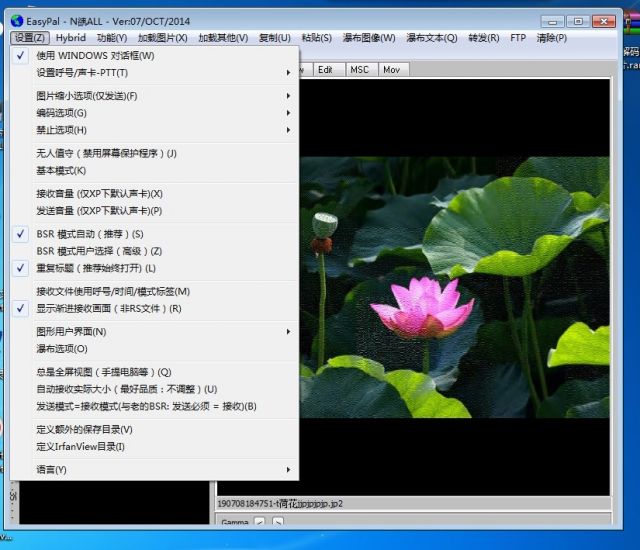

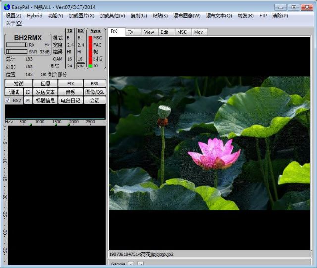

我自己对音频解码是可以看到不完整图片的。但是需要注意两个问题。
首先是音频播放软件的问题。不同的播放软件产生不同的效果。成因不详。我用系统再带的windows media player .播放效果好于 暴风影音。QQ影音。
其次,软件设置成“显示渐进接收画面。。。。” 只针对非RS文件。如果是RS文件。此选项无效。。。接收结果如下图
这种情况偶尔出现。也许是小概率事件。真正通联中也许会改善。这里只做探讨。谢谢关注
