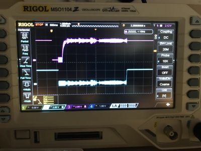

帮顶。希望大家手上有AT130天调的朋友,帮忙测量一下START和KEY信号线的空置电压,谢谢。

小朱:
紫色是 START, 蓝色是 KEY, 2V/div,水平500ms/div

回 BI1EIH 的帖子
BI1EIH:[图片]
....... (2018-11-07 10:10)
首先非常感谢你。我看示波器START和KEY的空置电压为5V和4V左右,时序在START闭合为零V时,KEY端的电压立即为零V。START线闭合时间约为500MS,然后松开了,但KEY线的闭合时间持续了近3000ms左右,然后天调调节结束,KEY线电压回至4V。不知理解是否正确?

回 BI1EIH 的帖子
BI1EIH:[图片]
看样子,网络上传闻的START和KEY线电压为7V是错误的,且网络上AT130 PDF上标注的START和KEY的电压为7V左右也是错误的。
我的AT130的KEY无空载电压,START=5V。闭合START时,天调可以正常工作,每次调谐结束后,DS24 LED亮。经查看电路图,判断与KEY线相连的Q8 2SC2458 NPN三极管应该损坏了。近日准备拆下来测量。

只看该作者 6楼 发表于: 2018-11-08
原因找到了,AT130 在做手动改造时,S1 位置应OFF才行,这样KEY线才能工作
