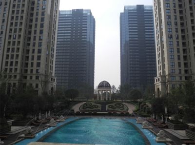

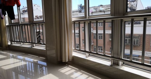

搬了新小区,总高26楼,我住18楼东边套,倒是三面无遮挡视野开阔,但问题来了,这楼表面是干挂石材,不许在墙上打孔打钉,这意味着连阳台渔杆天线也架不来了。现在物业管得严,顶楼根本就别想了,这如何是好啊。

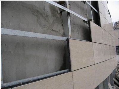

这种干挂大理石最危险

这个干挂的框架正好当地网使用。。。。。
临时的一根鱼竿出去。。。不正好吗?

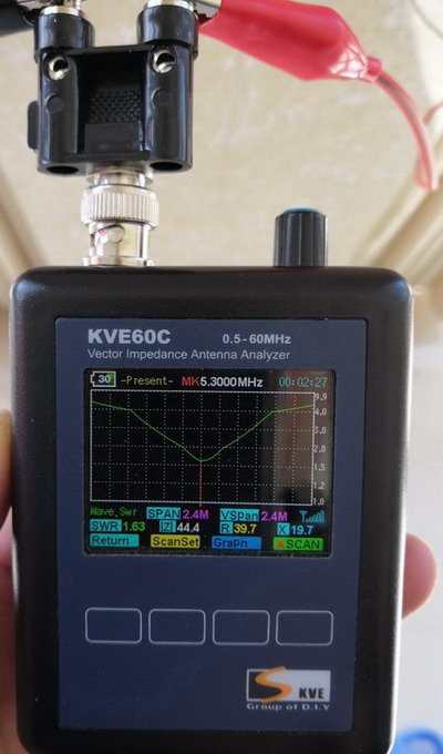

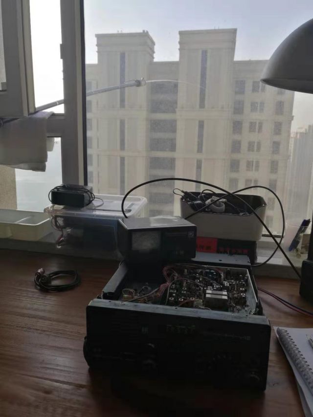

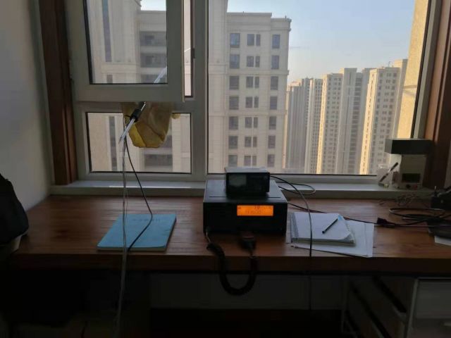

我现在就差不多这样子。
25米长线沿墙自由落体有效果?
我:
接受尚可 发射差点
我:
另外一头 接雨棚 不锈钢框架
我:
然后接一个9:1巴伦
我:
很多频段 自然谐振
BG4CJB:
端馈天线
我:
是的
BG4CJB:
收发尚可架设方便
我:
是的 隐蔽性特别好
我:
楼上下无异议
我:
还有 长度摆在那里 谐振带宽很宽

可以考虑在不影响外观的情况下割开一块石材   然后在钢龙骨架上焊接上一个角钢固定鱼竿    这样还省地网

飞一根线到楼下的树上吧  好赖算是一根天线

小朱:这种干挂大理石最危险 (2018-05-16 17:16)
危险什么?怕一块块掉下来?

临时鱼竿也是我也在想到的唯一办法了,地网接这个行吗,接大搂的地线上行吗?我看到我们的铝合金栏杆是接地了

bg5dbz:临时鱼竿也是我也在想到的唯一办法了,地网接这个行吗,接大搂的地线上行吗?我看到我们的铝合金栏杆是接地了 (2018-05-17 21:04)
没有任何问题 端馈天线的概念
回头我给你看看照片。。。。
