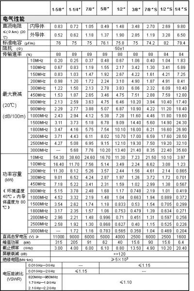

请教:正看一房子,楼顶装天线条件甚好,离楼顶还有30层,有拉过超长馈线的实例吗?现场勘察过貌似弱电间可以放馈管下来,查过1/2馈线百米损耗,10M时是0.67dB、150M时2.67dB、450M时4.75dB,有谁玩过那么长馈线的?短波、U/V对应天线的选择?请各位前辈指导下吧,谢谢!

我听说过最长的有40米的。
要是放心的话,就把主机放楼顶,话筒加放大后接上去,或者搞个遥控。

谢谢TRP的建议,也考虑过遥控方案,只是想放网线也是放,能否直接放馈管呢?以前看运营商高的铁塔也有50米高的,900M的移动通信。但是人家有分集接收和塔放呢。

低频的损耗与高频的损耗不可同日而语,低频好办一点,高频麻烦。

嗯,这30层楼加上转弯什么的差不多到100米了,网线也差不多到极限了。就担心要抵消馈线的损耗必然要提高天线的增益,增益大的天线往往又不好搞。

能放1/2算极限了,顶多再多放根网线。

听说过150m馈管拉家里假设短波天线的

楼顶可以搞个小支架上个旋转UV八木,POE供电和控制用。馈线损耗太大的话可以加个链路机转发到楼下不过您提醒的对,有必要加根光缆,带钢芯的皮线光缆也便宜。
