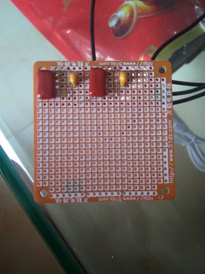

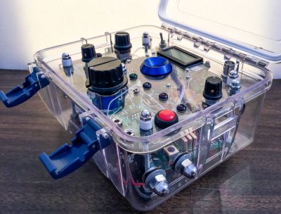

近来利用业余时间做了一个X108G的便携系统,把机器、带平衡充的10AH磷酸铁锂池、散热风扇等东西装到了一只大的防水盒里。

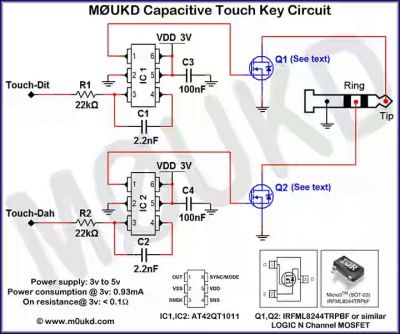

作为一位CW爱好者,没有把电键整合进去总觉得欠了点什么似的。但把手上持有的自动键和手键拿到防水盒上比划时,发现还真不好装上去,美观和固定问题都不好解决。于是上网找DIY电键的图片作参考,无意中发现了国外爱好者有人在玩触摸电键的,电路也非常简单。

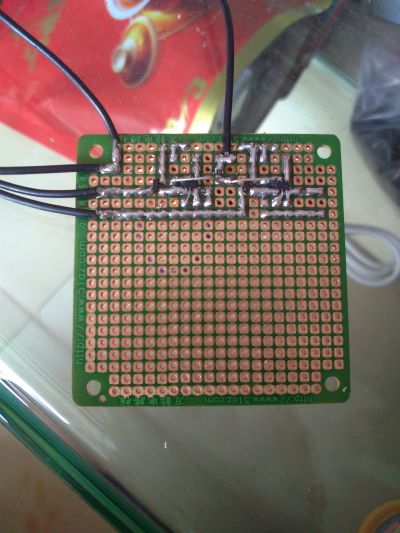

从某宝上买了元件,到手才发现AT42QT1011只有米粒一样大小,上面还分布有6只脚,焊接费眼神。加上DIY的量太少,不想专门去订做PCB,直接用家里备用的洞洞板焊接,有两个元件都像埋在焊锡堆里了,而两只分立元件就像是元件里的巨人(如果全部采用贴片元件,整体体积还可以缩小很多)。
找了两铜鼻子固定到接线柱上,接线柱往防水盒里安装固定,再连接到焊好的洞洞板上就基本完工了。初步试了一下,用起来也没什么问题,但也没有什么乐趣可言,因为两个浆片是不动的,谈不上什么手感,反正就当是一个实用的工具吧

用成品的自动键我习惯将速度设成28,这个触摸键设成28感觉还不太适应,设成25发得比较舒服,改天拍个视频到优酷去。

试用了一段时间,还是没有传统电键自如,比如说拍左边的浆时,就要特别注意不能碰到右边的浆体。用传统自动键这方面没觉得有什么问题,但用触摸键偶尔会出现空闲的手指误碰发错的情况。当然了,很大一部分原因是我的手法不好需要纠正,正如1IO崔老师说的,操作员是要适应电键的(大概意思 )。
目前发现它最大的好处就是发报时极其安静,不会发出以往那种噼噼噼的声音,夜深人静时,戴上耳机通联不会影响家人的休息。

最近也在往野外便携电台箱上装配触摸电键,都不是很满意。
我从淘宝买回来几片TTP223触摸板,试验过程中40米波段容易自激,其它波段没有问题。所以想来请教一个问题:您制作的这个触摸电键在40米发射时会不会自激?

用555电路的触摸开关改制,做好滤波退耦会不会好一些?

客气了。
用555做温控器控制U段25W功放的风扇,在发射时受到影响,温度没够但风扇启动,后来加强了滤波,干扰解除。

继续请教!
555回来了,实验发现,555是个定时器,在电路中有延迟,这与触摸自动键的初衷很不符。
请问,怎么禁止它延迟?
