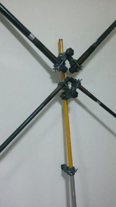

这样架正V天线,我也是在论坛这里跟人学的,原来的帖子一下没找到。在万能的淘宝买的神器,暂时还未实际使用过。
https://item.taobao.com/item.htm?spm=a1z0k.7385961.1997985097.d4918997.P1UOq3&id=44975972129&_u=t2dmg8j26111
你说的大将军10米玻璃杆,原来我没听说。其它方案要么太大、太重,不方便携带,要么感觉强度不是太够。我现在这样,带进地铁,只被地铁工作人员问过一次:背的是什么东西?我说是鱼竿,他就让我走了。最理想的情况下,估计可以有四个波段的全尺寸偶极天线,即使只能有高中低三个波段也不错了。拉杆天线是不错,以后或者我也会用的。先这样用着,折腾呀,业余无线电就是折腾。

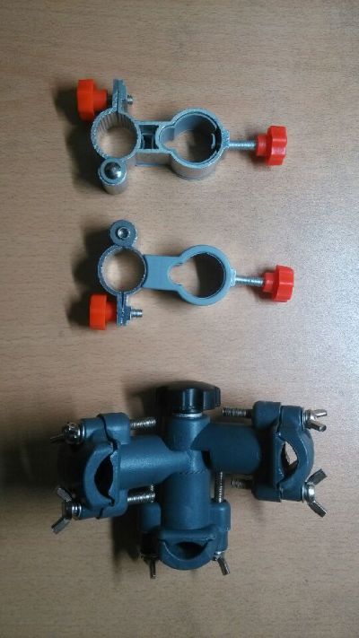

找到一根一米长的20x16mm的玻璃钢管子,接在支撑杆的顶端,作为最上面的一节,试一下能不能降低金属支撑杆对垂直偶极天线的干扰。炮台架换了长的螺丝,可以夹住直径30毫米的鱼竿了,装20米以上波段的偶极天线。巴仑还没想好怎么装,是平行着支撑杆?还是垂直着支撑杆?可以试验一下哪个效果更好。

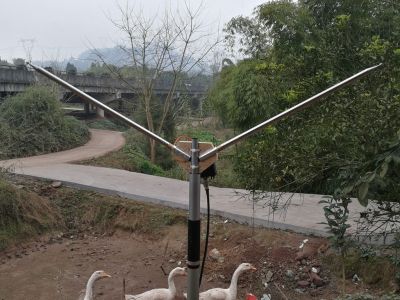

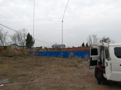

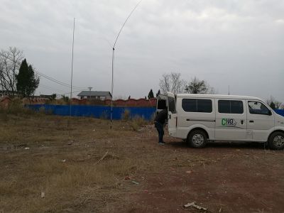

对,无线电就是折腾。。看看我用大将军玻璃杆做的正V

bi8bmk:对,无线电就是折腾。。看看我用大将军玻璃杆做的正V
....... (2017-02-13 13:49)
我想看看你的支撑杆是怎么固定在地面上的,有没有支撑杆根部的图片?
我的支撑杆,现在必须有附着物才能固定。如果是到了一片荒地,还没有很好的办法固定支撑杆。
如果有地钻一类的东西,可以方便牢固插入泥土里一定的深度,就比较好用。

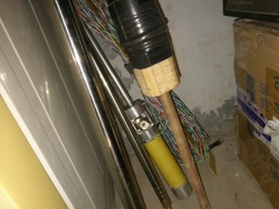

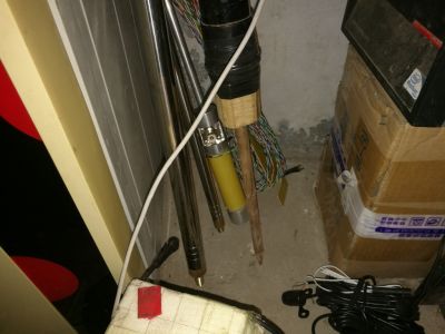

我主要野外泥地上架设的,下面车的根木头紧配合进玻璃杆中,木头上再钻孔配根铁杆,插下去的。

bi8bmk:我主要野外泥地上架设的,下面车的根木头紧配合进玻璃杆中,木头上再钻孔配根铁杆,插下去的。
....... (2017-02-13 19:04)
谢谢你的图片。看起来配的那根铁杆不算长,也没有螺纹,就靠垂直方向用力来插拔吗?支撑杆有多高?靠这短“根”就能扎牢?我看你还是没拉风绳的。

比卖的成器尾插直径大,长。。。12CM直径 长25左右,普通螺绞钢车的。。。就靠他插地上就好了,大将军全拉出在5米左右,3-4级风问题不大。大风就拉风绳,一般大风天冷不想野外架台,风绳我都没准备的

已经试验过用炮台架夹鱼竿来架设正V天线,发现一个问题。对于高波段,振子“两臂”较短较细较轻的情况下,问题不大。而在20米波段,当我上紧螺丝以夹紧鱼竿的时候,能感觉到玻璃钢材质易脆的特质,不敢夹太紧。现在想到的办法是找一段直径合适的韧性较好的管子装填在鱼竿内壁作为补强。这样能加强鱼竿在安装点(被炮台架夹子夹住的地方)的强度。否则,估计鱼竿反复用不了几次,就会被夹爆裂了。

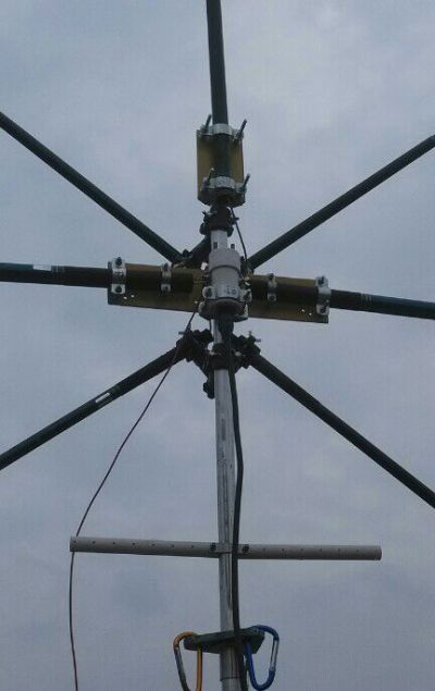

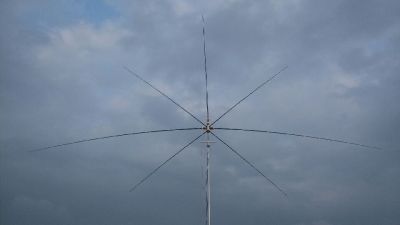

今天又试装了我的天线。这次四波段全上,垂直的是17m,正V是15m,水平是20m,倒V是12m。
离线BD7IHN
12937
只看该作者 118楼 发表于: 2017-03-30

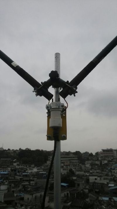

来个馈电点的图片。考虑到结构上强度更有保障,把20m波段改为水平架设。代价是驻波最低只有1.4。不知有没办法调低。这四个波段可能会是我外出设台用得最多的波段。到了晚上,实在需要的话,把12m的倒V换成30m或者40m波段,充充数了。

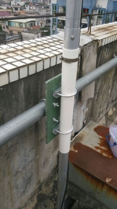

今天还实践了一下转天线的构思。找一根内径比支撑杆外径大1毫米的PVC管,管口处切四道缝,用一个抱箍调节松紧。PVC管套着支撑杆。松开抱箍,就可以转动支撑杆,从而转天线。转好了,收紧抱箍,支撑杆就不能再转动了。
