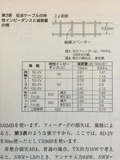

HF频段请参照
十米爱好者
陕西 西安
bg9ba@163.com
离线bd7jnn
340
只看该作者 58楼 发表于: 2016-11-30
回 bg9ba 的帖子
bg9ba:HF频段请参照 (2016-11-30 14:43)
感觉“梯子线”比馈管更张扬了,不利于隐蔽。
