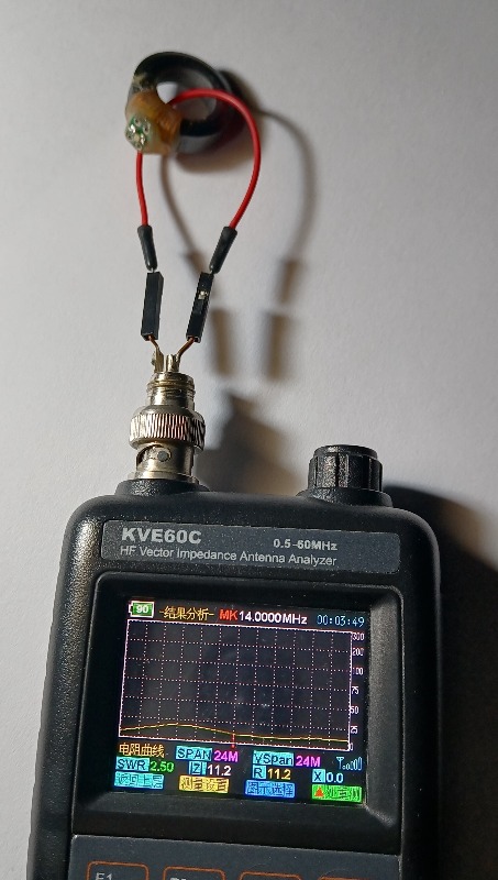

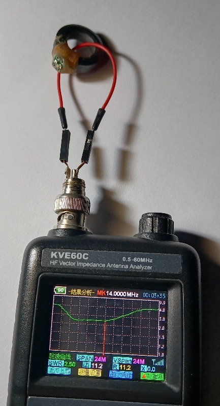

离线bd4lb
3757
只看该作者 32楼 发表于: 2024-01-13
(被两根或多根导线所贯穿的一个规定的“几何”横截面上的导线中流过的电流的矢量和。)
以上,是百科,对共模电流的解释。
我是没有完全搞明白的。
哈哈哈~

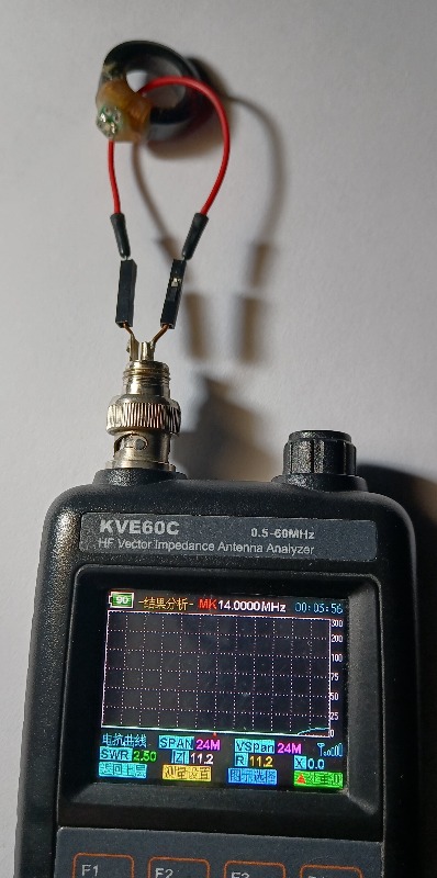

我用漆包线,在NXO100的磁环上,绕线圈。线圈两端连接红色LED。(线圈匝数,很重要。有最合适的匝数。太多太少,都不行。8--12匝,比较合适。用天线分析仪,可以测量,磁环上面的线圈和LED的组合,在整个短波波段的驻波,电抗等的参数。)
把一根导线,(例如,插在短波电台上面的耳机线。)穿过磁环,测量导线里面的高频信号,比较方便。
用微安表和1N60,代替红色LED,能测量更微弱的高频信号。
我主要是用它们实时监测,短波电台发射的时候,电源线,耳机线,USB线里面的高频信号强度。
用这种方法,测量天线振子上面的高频信号强度,也是可以的。
磁环套在天线振子上,在振子上面移动。在天线振子的不同位置,测量到的高频信号强度,也是不同的。
在天线振子的某个位置,磁环线圈两端的LED,会熄灭。
这种现象,是比较有意思的。
能够更好地理解,天线振子上面,高频电流的分布情况。
LED熄灭的位置,高频电流最小,那个位置的高频变压,大概,是最高的。
一个固定长度的天线振子,例如,20米,输入不同的高频信号,LED熄灭的位置,有一个,或者,多个。
楼主,体验一下吧……挺有意思的……
[ 此帖被bd4lb在2024-01-13 05:37重新编辑 ]
离线bd4lb
3757
只看该作者 33楼 发表于: 2024-01-13
用天线分析仪,测量NXO100磁环,漆包线线圈和贴片红色LED的组合,在短波波段的某些参数。

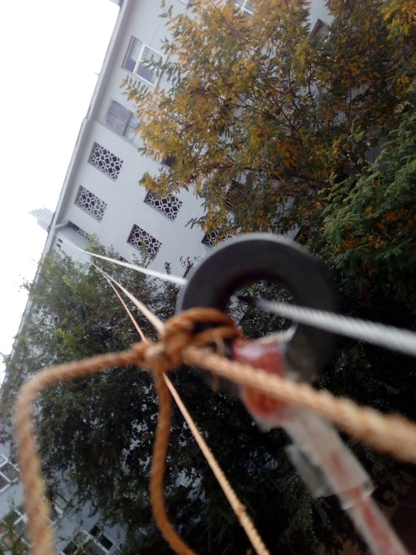

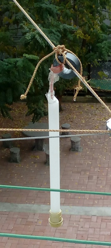

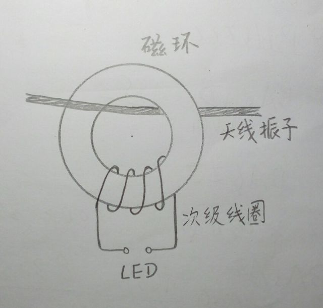

离线bd4lb
3757
只看该作者 36楼 发表于: 2024-01-14
楼主好!
关于,测试天线振子上面,天线电流的分布。
我的方法,是这样的:
准备的材料:
一个较大尺寸的,高导磁率磁环,导磁率20000。(要用它,套在天线振子上面,可以沿着天线振子移动。天线振子,是初级线圈。)
高亮度,白色光的LED。(黑夜里,高亮度的LED,距离20多米,也能看见,)
在磁环上面,绕次级线圈的电线。(发射功率1瓦就可以,相对是安全的。调节匝数,让LED的亮度,最大。)
透明胶带,用来临时固定每个零件。
白色塑料管,套在高亮度LED上,距离较远的时候,更容易观察。
拉绳。利用滑轮,拉着磁环,在天线振子上面,慢慢移动。
您参考一下吧。
离线钱志豪
850
只看该作者 37楼 发表于: 2024-01-17
回 bd4lb 的帖子
bd4lb:楼主好!
我的方法,是这样的:
准备的材料:
一个较大尺寸的,高导磁率磁环,导磁率20000。(要用它,套在天线振子上面,可以沿着天线振子移动 .. (2024-01-14 08:43)
感谢你专门拍摄这么好的图分享,这是对我莫大的鼓励!您的方法还考虑到测试电路对天线的影响,也便于远程观察。肯定费了老大的精力去研究这件事。
