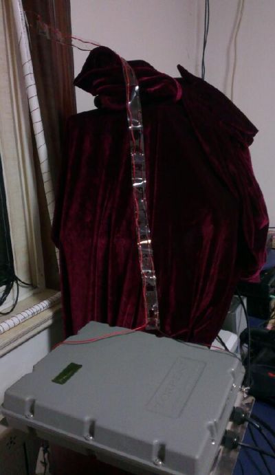

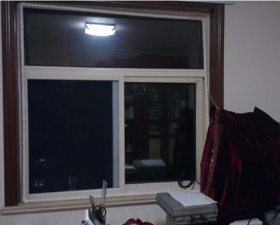

离线BH4XDZ
559
只看该作者 27楼 发表于: 2018-05-17
7楼ck都总结了,因地制宜发挥想象力搞
墙上不能打孔就在窗框上打,弄个轻型的阳台天线,哪怕垂根电线,用两三米升缩杆撑开墙距也能用
去年试验室内应急天线玩,7兆70w功率通瑞典569,图:
参数:24米左右漆包线绕在1.4米边长pvc方框上+diy平行馈线+456天调,搭在北书房窗台上,塑钢窗。
SSB基本靠吼,CW基本靠抖
野外基本靠走,电池基本靠凑
天线超级简陋,F层基本穿透
守听背躁 S9,只好hellocq

回 BH4XDZ 的帖子
BH4XDZ:7楼ck都总结了,因地制宜发挥想象力搞
[at .. (2018-05-17 22:27)
这叫方框天线吗?我窗户落地超大,哇有救了。。。但我的好象是铝全金窗户
