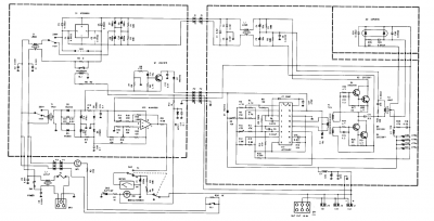

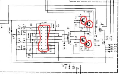

IC-PS30电源 开机三无,经检查,5A电源保险管烧坏,开关管Q2、Q4  2SC2307,推动管Q1、Q3  2SC2501击穿,电源集成块IC1 upc1042损坏,更换以上配件后,开机电压13.8V正常,电台低功率工作正常,CW 100W发射时电流16A,电源再次损坏,开关管,推动管,保险管再次烧坏,求高手指点!
附件: IC-PS30.pdf (325 K) 下载次数:100

看看有无电容漏电
12721
只看该作者 3楼 发表于: 2016-07-13
变压器时间长了可能会内部绝缘老化
离线BA7IA
11179
只看该作者 4楼 发表于: 2016-07-13
上次修过一个,好像是R16/R19和C12/C13的问题。
离线BG4IL
112
只看该作者 5楼 发表于: 2016-07-13
功率管上没有过流保护
  孙民基
13562667067
sunmj@sohu.com
只看该作者 6楼 发表于: 2016-07-13
先用假负载来试验负载能力,万一电压升高烧电台

你还是检查一下尖峰吸收电路C14,C15,R22
靠谱
