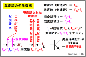

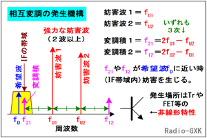

只看该作者 2楼 发表于: 2014-03-29
从JA这里查到答案了
原来如此 WPX又让我学到东西了  每天拍大腿 无线电真害人哪  县长没事挖什么土啊
[ 此帖被BG4DRL在2014-03-29 20:13重新编辑 ]
