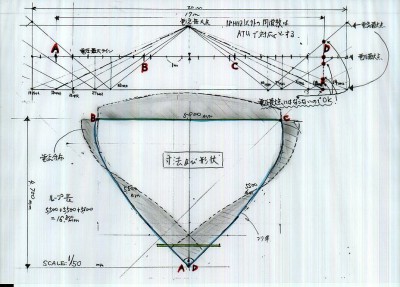

野外架台 短时间内架设 一款DELTA天线 [复制链接]
只看楼主 倒序阅读 0楼 发表于: 2013-08-07
[ 此帖被BG4DRL在2014-03-09 12:38重新编辑 ]

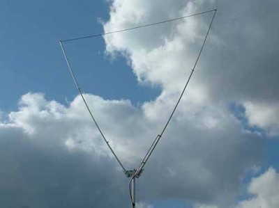

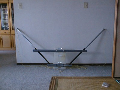

跟正v差不错吗

周长多少米?

和loop 一样吗?在哪里能看到具体的数据和价格?

貌似伽马匹配呢?  环的三角形版本?

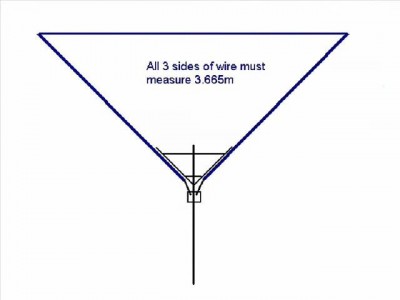

只看该作者 7楼 发表于: 2013-08-08

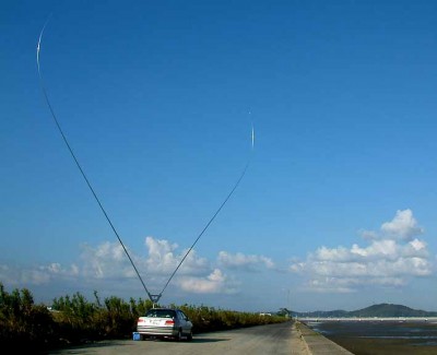

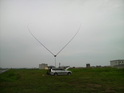

这个是三角形LOOP天线啊~尺寸好大喔~应该叫大环天线了

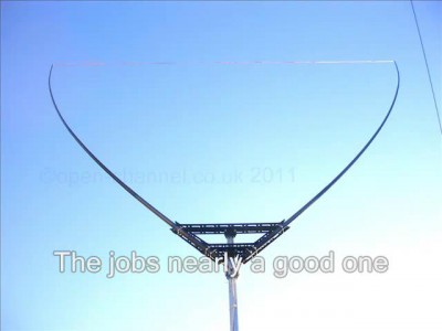

BG4DRL 你好!8楼的这个天线和一楼的不一样吧!希望能看到一楼天线的更详细资料。

顶楼是6米波的50Mhz
只看该作者 12楼 发表于: 2013-08-09
7Mhz

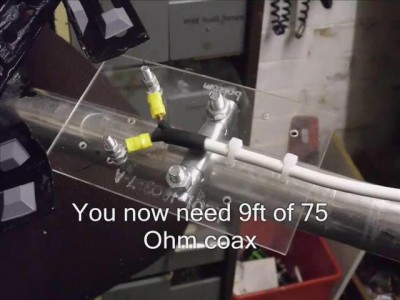

只看该作者 13楼 发表于: 2013-08-10

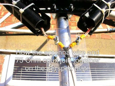

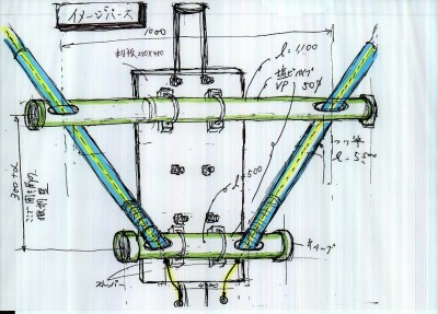

谢谢楼主分享丰富的图片。一楼天线的馈电没有看明白!

只看该作者 14楼 发表于: 2013-08-10
回 BD7OXR 的帖子
BD7OXR:
这个天线和一楼是一样的,可以参考

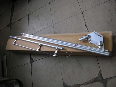

只看该作者 15楼 发表于: 2013-08-10

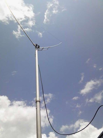

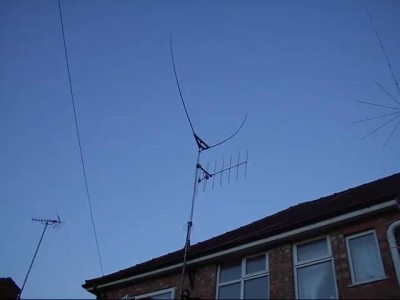

一楼的第一张图片 类似于750正V的 50兆阵子的东西,这个没有吧?

只看该作者 17楼 发表于: 2013-08-10
也感觉象750ZV ,小一点点

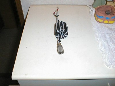

用1:4的巴伦吗?
