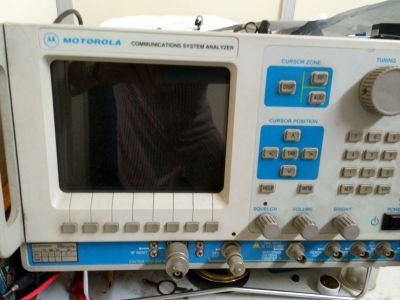

内置电池没电了 和主板电池一样的  换电池后开不了机 咨询摩托罗拉说是内置程序丢失 想问一下怎么解决 有没有维修价值 谢谢各位了

我的马可尼综测仪也是电池坏了导致开机吗丢失,现在无法进入到正常的测试状态,已经两年了。

那个电池只是保存设置参数的,装不装都可以开机,是CPU板上的那几个金手指插头松了。你的是2600B还是2600C?我一台2600B就是CPU板上的金手指氧化,有时能开有时不开,频谱模式还测不了。

问题是我的换了电池都进不了测试状态了,一开机就提示要求输入开机码,完全歇菜两年了。

谢谢各位了 明天我打开机子看看 在拍个照片上来
