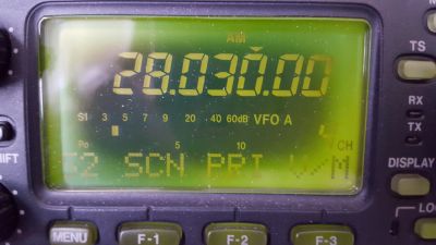

IC-706mk2G 面板(LCD)變黑 [复制链接]
离线vr2xpe
只看楼主 倒序阅读 0楼 发表于: 2016-10-10
如題,有得換嗎?
离线bd7cv
3931
只看该作者 1楼 发表于: 2016-10-10
高温烤的,换偏光膜

机器很小用,一開就是這樣,有得修理嗎?
离线bg3qai
4305
只看该作者 3楼 发表于: 2016-10-10
谷歌搜老外的帖子  老外有个转帖换这个偏光膜

偏光膜,将原来的那张要撕下来,在按屏幕尺寸剪块上去,就放放后面就可以了,不用粘。
淘宝搜偏光片

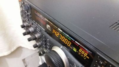

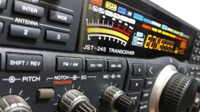

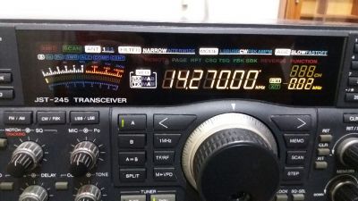

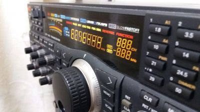

我的IC- 706也有这样的问题。
离线bl7ia
2959
只看该作者 10楼 发表于: 2016-10-11
这部机重正面看正常,侧面看就变了,
不知是否也是偏光片问题。
色彩是什样套上去的
偏光片是多少度的
[ 此帖被bl7ia在2016-10-12 16:35重新编辑 ]
K.C Yeung
12739
只看该作者 11楼 发表于: 2016-10-13
回  10楼(bl7ia)的帖子
第10楼bl7ia于2016-10-11 22:49发表的:
这部机重正面看正常,侧面看就变了,
不知是否也是偏光片问题。
色彩是什样套上去的
偏光片是多少度的
[图片] ..
245好像就这个样子的,彩色告背后的滤光片
