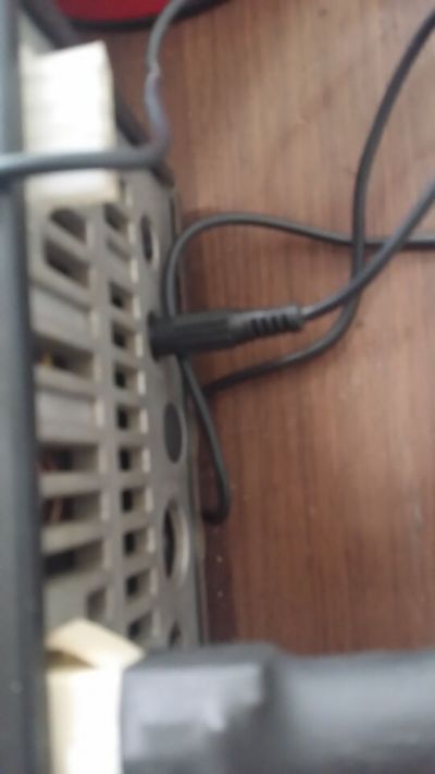

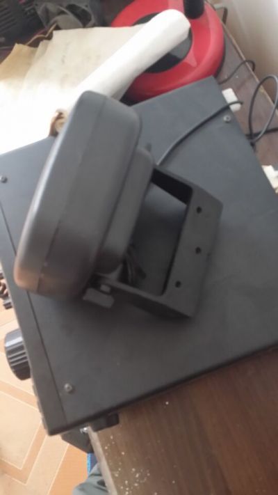

我使用的是IC-78,今天下午发现我拿着手咪轻轻吹口哨,喇叭里有轻轻的风声是怎么回事,求大佬给判断下是怎么回事?以前没注意

下次讲说话,不吹气,就没有那种声音了。

怎么解决这事~!这个喇叭那我接的线 ,是不是接的线那里进去的声音

1。喇叭线套磁环
2。检查天馈系统

接个假负载试试,如果没有了。肯定是天线。馈线是否良好,天线是否有复阻抗。

天线不良屏蔽外也会有高频电流

检查馈线了 没问题  是不是那个喇叭线太长?

天线阻抗、谐振、平衡都有可能。

比如天线不谐振、加上馈线到你的机器端可能驻波比不差。此时已经不是行波传输了,在整个电缆上形成了驻波,屏蔽已经不起作用了。这样的同轴电缆可能还不及平行馈线,因此驻波天线采用平衡馈线。

有个先例,因为极偶天线未加巴伦。布线时将电缆与电源线同管铺设。高频电流窜入电源,发生开关电源反复损坏现象。
