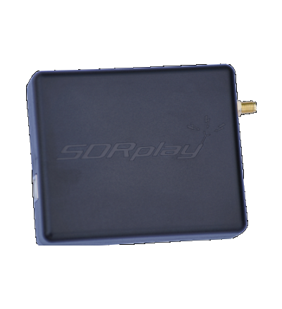

SDRPlay RSP 简介
SDRPLAY无线电频谱处理器 RSPRadioSpectrum Processor)是一家英国的公司生产的SDR 软件无线电接收机。RSP是一款性价比较高的产品。其优秀的性能已经获得国外爱好者的青睐!
什么选择RSP
l  体积: 95mm x80mm x 30mm小巧,比香烟盒略大点。
l  重量轻 110克。携带比较方便。
l  频率覆盖范围宽,10khz-2Ghz基本满足爱好者的需要。
l  极低的电能消耗,120ma-175ma,对于野外使用,减少电池供电的笔记本电脑消耗。
l  最大的特点!价格便宜!
RSP采用的Mirics 芯片方案,原生12 bitADC,信噪比60DB SNR所以他不是某棒可以...,中频工作方式零中频和低中频两种模式,可以实现设置200KHZ-10MHZ多种中频带宽,并且并有低噪声前置放大器(LNA,根据工作频率自动设置低通,带通,高通滤波器。更详细的技术参数查阅RSP技术数据手册。

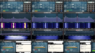

RSP有自己的SDRuno,该软件操作界面美观,功能强大,利用自家的平台会更好的发挥其性能,几乎大多数著名的SDR第三方平台都支持,例如 HDSDR 包括最新的SDRConsole (V3)...

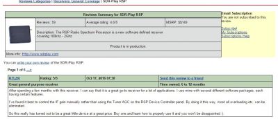

国外eham爱好者的评论http://www.eham.net/reviews/detail/12358?page=1

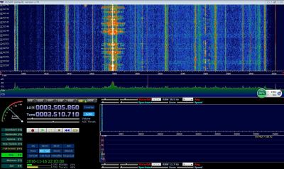

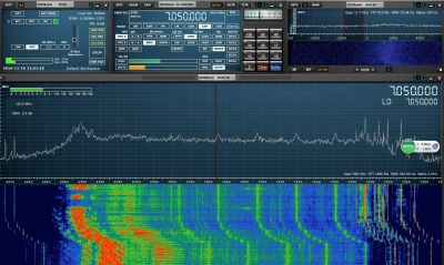

我平时电台关闭的电脑打开用RSP 有频谱瀑布很爽,那里有密集的DX信号很快切过去听一下,在利用HDSDR+CwSkimmerUp频率真是太方便了,有时候监测一下VHF DX传播情况. 可以先关注调频广播波段,经常收到 JA HL RU的信号,有频谱确实很方便,传统模式的电台接收机,只能监测一个频点,而SDR频谱可以观察监测一个频带...
最近有测试了SDRConsole (V3) 很不错的第三方平台!

引用一位eham的评论来概括RSP吧!
“因此,这真的是一个伟大的小设备在一个伟大的价格。买一个,并学习如何正确使用它,你不会失望:)”
