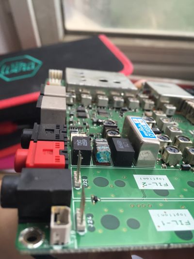

把滤波器解体了,然后用60w的烙铁融化焊锡,烙铁一离开就固化了,速度非常快,来不及吸。

拖锡,先拿下来,再用吸锡器吸孔。

5个腿儿,另外俩腿儿中间还有其他元件,不好拖啊。

旧的不要的话就物理拆除,再分别拆除每个脚

怎么拆都可以就怕铜薄翘起来

会是高温的无铅焊锡么?

碰过这情况,我上修电脑主板那用风枪拆的。

恒温热风330度枪加热直接取,或者拿个吹头发的吹风机辅助加热整体主板,再用烙铁就轻松多了  主要就是板子吸收热量太快 烙铁功率小

怎么会不好拆?一个50w烙铁修理了好几台了,一个脚一个脚取下来,然后再用牙签。

是加热一个腿,正面同时用钳子拽么?那个滤波器底座是软的?

对,一个脚一个脚,然后用牙签,吸锡器不方便

医用空芯针头选合适口径的,烙铁一边加热一边用手转针头。多脚元件特别是分立元件都这么拆,不过还是用风枪更方便。

其他几个引脚都好拆,也能很轻松的把孔给弄通,就是接地的那脚,散热太快,拆得下来,清理干净孔不好办。

已经在吹风机预加热的帮助下,一个脚一个脚的拆下来了。不过信号脚清理焊锡的时候没有换成小功率的烙铁,焊盘有点变形,估计还能焊一次。
