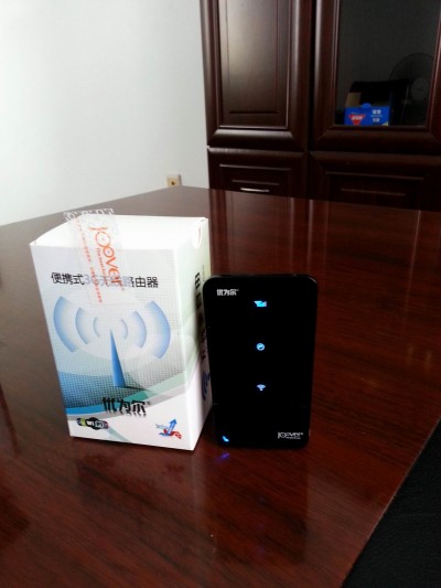

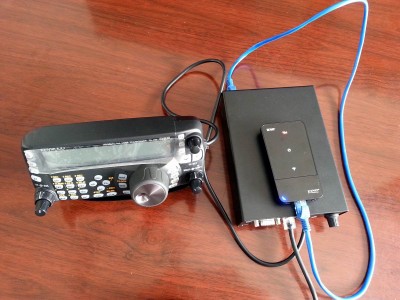

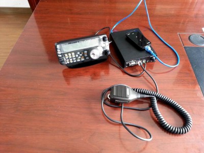

前几天去联通公司办业务,柜台告知 我的套餐每月1.1G流量用不完,可以办一张3G数据副卡,可以在其他终端上用,回家后想起我那个480只能在有线网络情况下使用,比较不方便,要是能用3G 网络放在车上,那不是更爽。我到淘宝上一搜,还真找可以插3G卡的转RJ45有线网络。300元左右,下单3天后收到盒子,经过一番设置,3G网络链接成功。把主机及网络盒子通电插上家庭宽带网络,再把3G 网线插到远程机头网络盒子上,马上链接上,延时不明显,前几天从老家回上海路上,链接好,一路上收听友台通联,遇到熟悉朋友也通联下,联通信号强时,与在上海家里没啥俩样,我车上是柯顿9360 ,天线是老鹰HF-20 在有人通联时 我2个都打开对比,很明显家里信号过来要比车载电台信号要好,

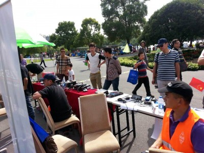

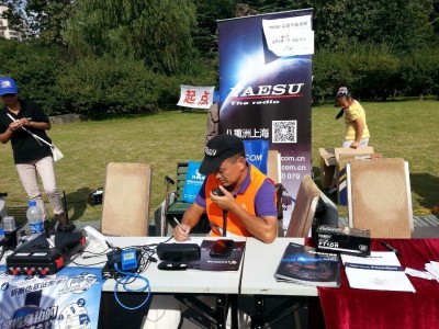

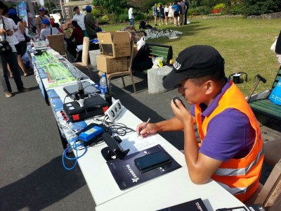

这是前一段时间在公园搞活动时把3G系统代过去,好多HAM问天线咋没看到,我说天线在家 电台通联的是咱们上海BG4GOV

时隔一年 3G已淘汰 先在用的是前辈们推荐我WiFi模块直接装都盒子内 网络用随身携带手机4G热点 ,方便多了 在车上带上机头加盒子 通过网络 就可以连接到家里主机及天线上

鸡头几伏供电?

回JJI 话 给盒子供电12V
