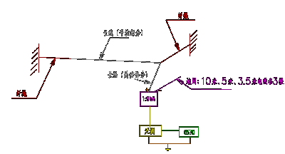

离线BG6TSV
489
只看该作者 11楼 发表于: 2014-04-28
我的天线示意图:
现在想一想有没有可能是地网那几根线我盘在了靠近电脑的那间房的外面,这是个原因吗?地网线也参与辐射吗?

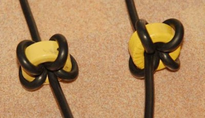

离线BD7JPC
3636
只看该作者 13楼 发表于: 2014-04-28
回 BG6TSV 的帖子
BG6TSV:是什么样的磁环啊?
我用的那种分开两半中间用卡扣扣起来的TDK磁环好像没啥用 (2014-04-28 11:03)
就是这个,已经试过了,而且在用,拆下去马上就干扰音箱

离线bh1lx
399
只看该作者 14楼 发表于: 2014-04-29
把线在磁环上多绕几圈,加倍试试。我原来是驻波稍大一发射USB线就掉,后来把USB线在磁环上绕了三圈,彻底解决。另外我在馈线馈电端加了8个磁环。
