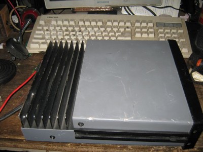

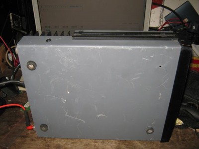

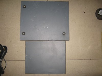

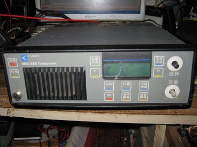

机器到手后,果然不出所料,真的很烂:上下盖子凹凸不平,功放散热器翅片也歪了,显示屏被钝器戳了一下,破了,液晶的偏振片也戳了深深的一道痕迹,所幸液晶屏没碎,整个前脸有少许变形,喇叭也压扁了,两个旋钮帽没有了,整个机器脏兮兮的,看了让人很不舒服。
壳子瘪了咱有锤子,变形了咱有老虎钳子,脏了咱有棉质底裤加洁而亮,敲敲打打一通(做HAM不容易呀,啥都要会点),再擦擦,貌似还能接受。为啥要先搞整形美容呢?主要是怕影响心情,对着一堆垃圾没啥心情修。整容后的样子:

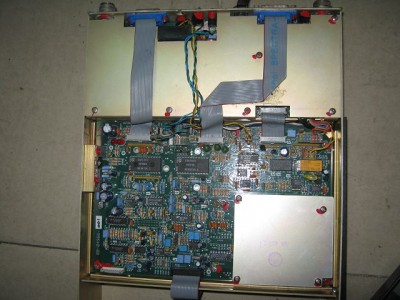

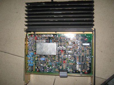

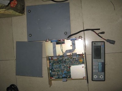

现在入正题。目测信号处理板和控制主板,干干净净,元件排列整齐,固定螺丝的漆封完整。前脸的那块板就糟糕了,脏兮兮的,好像还有点霉,不管他,通电看看。开机后屏灯一亮一灭的,看样子是前板问题,逐找一好的前板换上,机器正常了,接上一米长天线可以收到信号,10M的授时台信号清晰可闻。看来问题就在前板了。

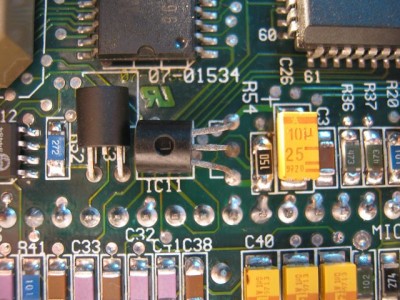

把前板的液晶屏,两个编码器拆下来,用洗板水洗干净后装上拆下来的零件,通电后测量主板过来的12V正常,7810输出的10V正常,78L05输出的5V只有1V左右且波动,测78L05的输入电压也只有1V左右且波动,判断是78L05没有正常的输入电压导致前板的CPU没工作。坑爹的3层板,没有电路图真难跟,后来发现中间的那层板主要是两个作用,一是电源,二是接地,最后追到是78L05输入端的限流电阻阻值变大,本应是15欧的,变成K级的了,窃喜,换上后试机,屏灯不闪了,但机器没有自检动作,屏上没任何显示

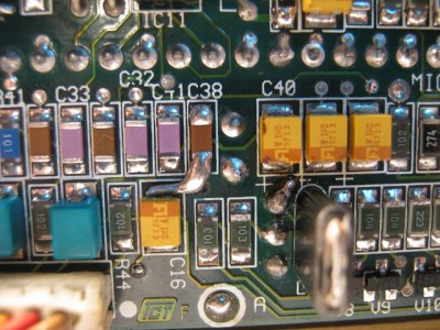

糟了,黔驴技穷,但不甘心。在灯光下仔细观察前板,发现有一个过孔有霉点,这个过孔下面是连接到中间那层的,测试后确定和7810的输出连接,过孔上面只是连接了一个固体电解电容和一个贴片瓷片电容到地,确定是10V的退偶,不管他,修复过孔连好线,试机,还是一个球样

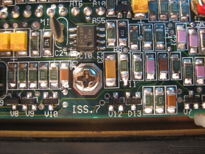

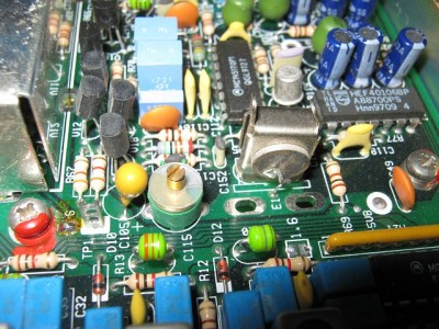

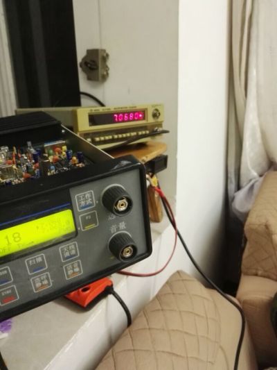

既然有一个过孔断了,就有可能还有过孔断,无奈没电路图,只有这样瞎整了。用放大镜全面检查每个过孔,都光光亮亮的,山穷水尽后,还真被我又发现一个过孔断了,就是图中标有11字样的左侧那个,这个过孔下面也是和中间那层板相连(10V),上面连接一个22K的电阻,电阻的另一端去向不明。

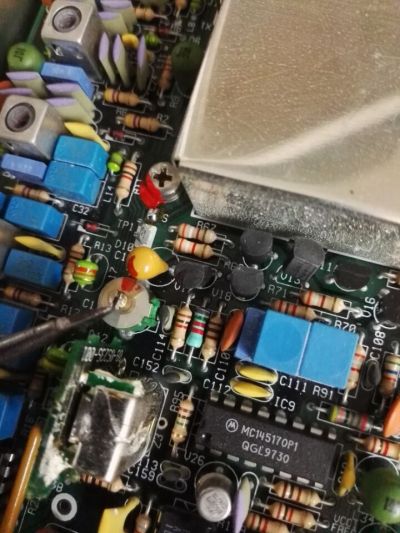

怀着期盼的心情再通电试机,靠!奇迹发生了:屏上显示CODAN的开机字符并自检通过,接着机器进入2182频道,接上天线,在自由接收频率模式输入10.000.00频率,授时台的信号出来了。高兴死了!再接收14.270.00信号,刚好有人在通联,发现有点偏频,要调在14.270.10上声音最洪亮,没办法,还是要修呀。观察信号板上的基准晶体,奇怪的是这个晶体侧面贴了一小块PTC,用来加热晶体的,用手感觉,大概45℃吧,手册上说的频率稳定度+_1Hz还真不是吹的。再看晶体旁边有一个微调电容,应该是修正基准频率的吧,记好这个电容的原始角度,一边听一边细调,终于调到听不出偏频了,打完收工!

把液晶屏上的偏振片撕下来,找一块报废屏的偏振片贴上去,装好机器,配上两个钮钮,一台好机器就这样出来了。
