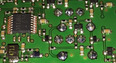

bg1tpt:[图片] (2016-07-24 22:28)
我的也坏了,还没买到件,您的新滤波器用的什么牌子的多少钱一只?可以用国产件代替吗朋友?
呼号 :BD2RWS
离线bg1tpt
33
只看该作者 22楼 发表于: 2016-07-24
回 bg2rws 的帖子
bg2rws:我的也坏了,还没买到件,您的新滤波器用的什么牌子的多少钱一只?可以用国产件代替吗朋友? (2016-07-24 22:32)
LTM的,几块钱一只,很便宜。不过如果能买到村田的应该最好。这个东西我都想装个插座了。

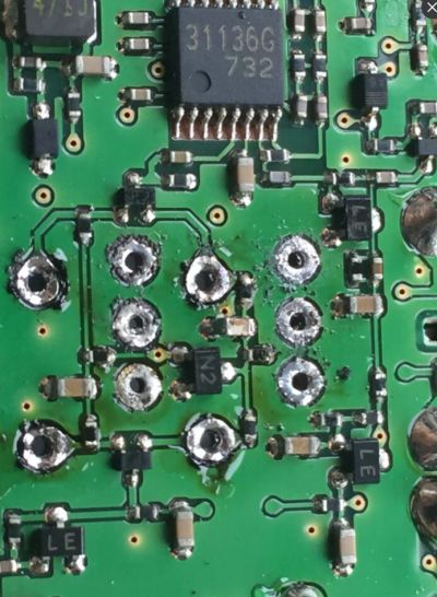

BG4IGX:怎么会不好拆?一个50w烙铁修理了好几台了,一个脚一个脚取下来,然后再用牙签 ..
淘宝买就行
12090
只看该作者 26楼 发表于: 2016-07-25
用温度高的恒温烙铁,对接地焊盘就融化时间长点,再上吸锡器,肯定能完整取下。

我拆这滤波器都用堆锡的方法,估后再清理没有接地的焊孔,接地的孔在安装新元件时反面加锡加热,直接插进去,前后烙铁温度都设置的比较高。。
在这里热风枪用不上,怕把其它元件吹跑了,或者局部过热,把PCB吹鼓了。。

娃睡了,把滤波器换好了。897恢复健康了。

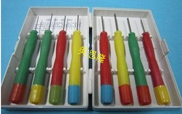

平时都用这个拆
呼号:B9/BH1KJD

回 bg1tpt 的帖子
朋友换上后短波和UV段的机器灵敏度怎么样?
呼号 :BD2RWS
离线bg1tpt
33
只看该作者 36楼 发表于: 2016-08-02
回 bg2rws 的帖子
bg2rws:朋友换上后短波和UV段的机器灵敏度怎么样?
 (2016-08-01 11:19)
这次只换了FM的两只,AM的那只在若干年前朋友已经给换过了,并且我目前没有短波天线。所以只测试了一下UHF。从S表上来说,与7800相当,弱信号上来说,不起表的极弱的信号,7800效果好一些。但是不知道是不是本来就没7800好。

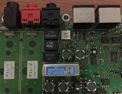

换新的时候,新的滤波器下面最好用硅胶给涂一层,防止再有潮气进入 一般人我不告诉他

我昨天刚买的LTM  455滤波器三个型号的   想买村田的  但是只能买到其中2个  买不到3个都是村田的
