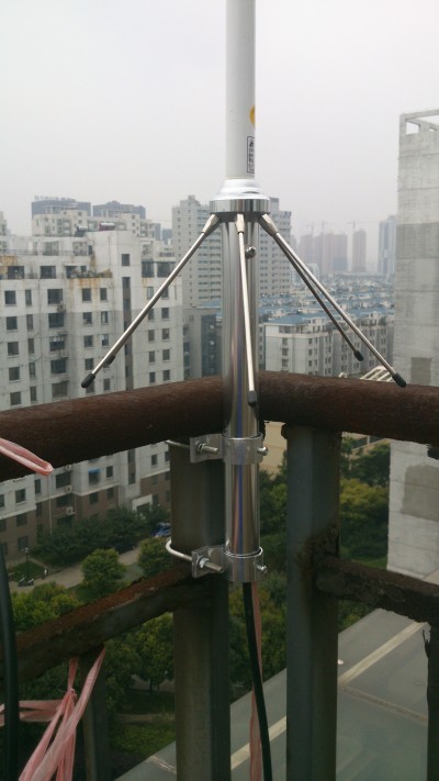

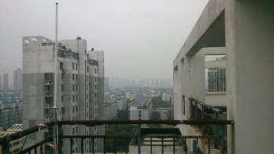

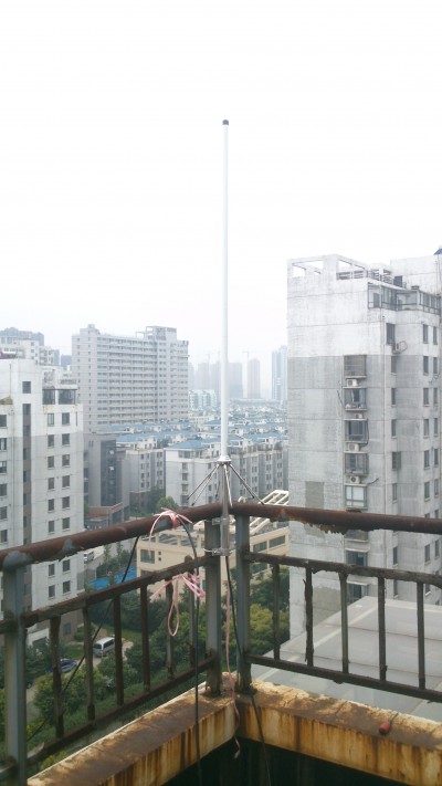

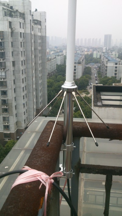

本人新手,啥都不懂,网上买的1.2米玻璃钢天线,12米50-5的馈线,上屋顶随意架设,请各位前辈指点

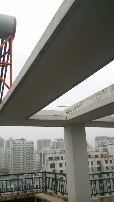

天线距离右侧立柱约2米
铁栏杆高度80CM
原计划安装在立柱上方,但是要打洞装铁膨胀,所以偷懒装在铁栏杆上
[ 此帖被bi4sjr在2014-07-23 12:03重新编辑 ]

馈线太长了,损耗有点大,如果可能还是馈管吧

12米,-5的也可以了,最好能换成-7的,馈管至少多2个接头。12米没必要。

按原计划装立柱上,12米正好,现在偷懒装铁栏杆上,12米嫌长了

不超过15米就不用馈管啦,主要是接头一定买好的,位置楼顶最好不过偷懒这个位置也不算差

立杆有点短   最少1米吧!高点更好!测量下驻波  看看

阳台上的围栏应该养护一下了

接头和馈线都是在八哥电缆买的,驻波增益不详,我也没设备去测,至于围栏生锈嘛,那是物业的事,是楼顶的公共平台

在馈线长度能够得到的情况下
尽量加高天线杆的高度!
