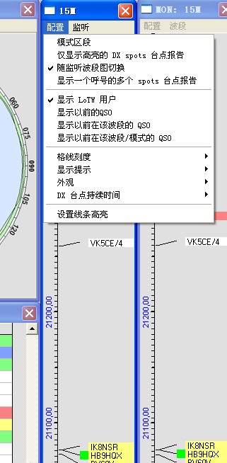

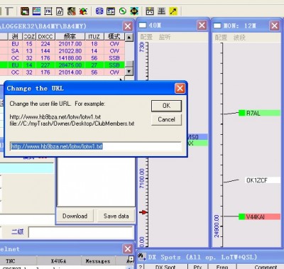

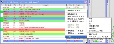

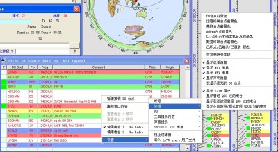

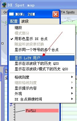

logger32里面可以设置显示LOTW用户。还可以直接更新LOTW用户资料。你这查起来太麻烦。
1、在这个窗口按鼠标右键选择:【设置】-------【外观】-------【显示LOTW用户】
2、在这个窗口按鼠标右键选择:【设置】-------【导入LOTW用户】弹出下载页面,现在后保存。
在这个波段地图点击左上侧的配置,在显示LOTW用户那里打钩就OK了。

离线BD5XX
2458
只看该作者 3楼 发表于: 2013-10-18
设置里勾选一下就有了

只看该作者 4楼 发表于: 2013-10-18
他说的LOGGER32里是波段图上能显示LOTW用户吧,LOTW用户记得好象是绿色的,(但这些是发了DX SPOTs的才能显示,如果你是主叫,在日志里是显不了的吧

回 BH7PFH 的帖子
BH7PFH:logger32里面可以设置显示LOTW用户。还可以直接更新LOTW用户资料。你这查起来太麻烦。
....... (2013-10-18 14:37)
这里面的信息,就是出自一楼的链接
应该感谢HB9BZA
