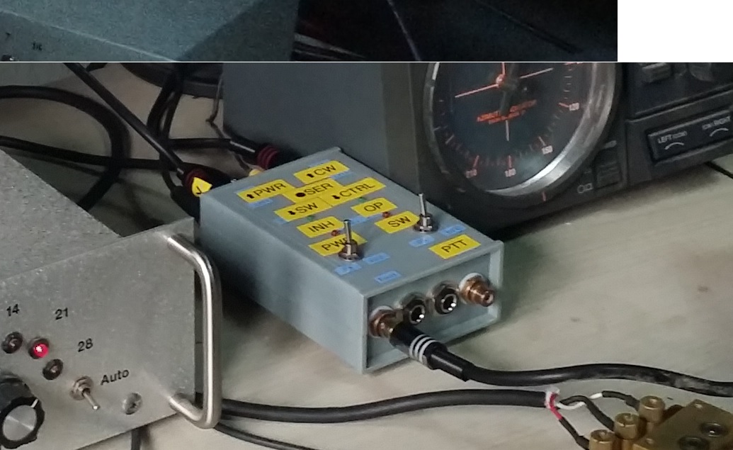

BA4ALC:[图片]
 (2014-10-13 00:41)
阵容强大得无法直视。。。。

正确。
但是辅助台是可以发射的,只要你有适合的互锁装置,保证同一波段同一时刻只有一个发射信号即可
