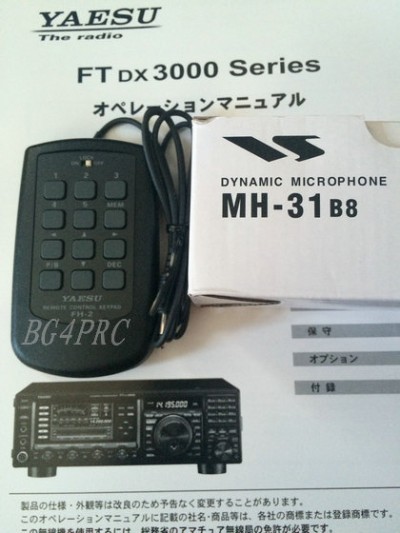

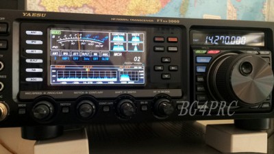

DX3000刚刚从日本邮寄到手,感觉整体机器尺寸比较大,重量实测9Kg多一些。
     拆开包装箱附带了:CQ地图,FH-2的小键盘,还有100多页的日文说明书
超长的电源线,我另购DVS6的语音录制模块。

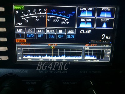

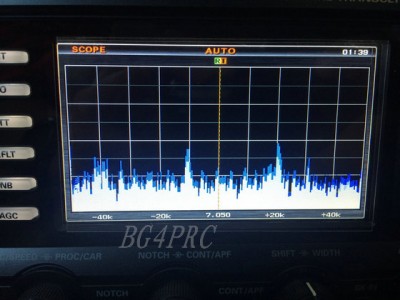

    开机后,见到有一块彩色显示屏,虽然显示屏不如IC7600的那么大,但是显示

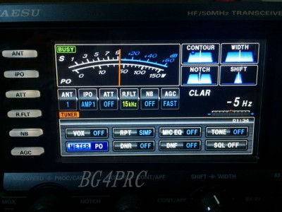

菜单还是很全面的,通过调整【SCOPE】按键,可以显示波段频谱,显示屏上部有
模拟的S表,通过按键【MENU】可以看到功率 驻波 电流 电压 等信息,从模拟表针
直接显示出来。
    主机面板的大拨轮手感很好,非常灵敏,之所以选择八重洲的机器,是因为习惯了
八重洲的操作方式,感觉比较顺手。通过按键【MENU】直接进入菜单后,发现将近200个
子菜单,真是让人头晕得很......只能日后慢慢的琢磨和其他HAM交流了。

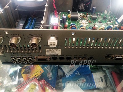

    DX3000的后部有3个ATN接口,我感觉还是很实用,只需通过主机面板的【ANT】选择
1号2号或者3号天线即可。背面的接口一应俱全USB CAT LIN TUNE等等接口。但是因为
环境的关系,没有下载驱动连接电脑进行软件控制电台

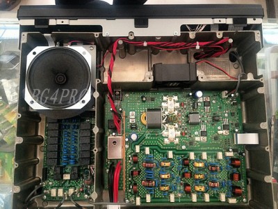

    为了安装DVS6模块,必须将主机底部保护盖打开,下面有照片。还有很多功能不太了解
如何设置和操作,只能将简单的话音调整发上来,仅供参考。
【MIC EQ设定如下】
Menu按键
159=100
160=10
161=3
162=700
163=-3
164=7
165=3200
166=10
167=2
168=100
169=10
170=3
171=700
172=-3
173=7
174=3200
175=10
176=2

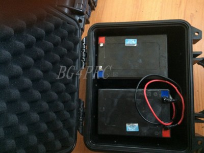

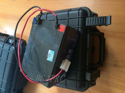

电源:12V 10安 电动车小电瓶供电

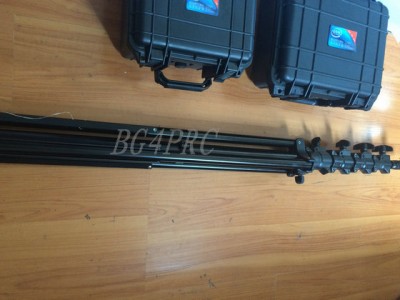

支撑杆:4.8米重型三角摄影支架

有不穿衣服的图好,好机

两万多的机器好用吗

刚刚通联过,在14.270和14.265,3000非常好的设备,谢谢bg4prc给我的语音版安装的忠告,要不真安错了,谢谢
