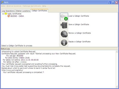

手贱,升级TQSL,,结果报证书误删了,现在安装了2.03版,证书导入不了,网站提供了.TQ6文件,说是找不到呼号。翻译软件看不明白说明,哪位高人提点下呗。谢谢了。

新版的重新填写一遍资料而已。TQ5自动升成上传的,你做完这些等着收邮件的TQ6文件就行了,
记得以后保存P12文件,在其他电脑上有TQSL程序上也可直接导入P12(记得这个TQSL不用填写资料了,直接导入)

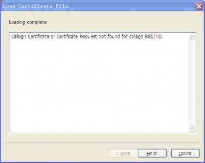

收到了BG5JND.TQ6文件,但是导入不进去,出现的是第二张图的提示.

3楼上尉说的对,新安装的TQSL里“renew a callsign cerificate”,就是重新一遍数据,隔一天新的认证文件就会收到了

谢谢楼上的回复。我认证文件BG5JND.TQ6收到了,怎么能导入?,用Load a callsign certificate 菜单导入不了。

接着说明,TQ6文件一定要对你的原电脑上发出去TQ5的那个TQSL程序,也不能说申请完成了你删除了信息又重来过一次的,
我的经验是,先在固定的一台机上装TQSL程序,填写自己信息   程序自动生成TQ5,(到这如果是没有邮寄复印件的朋友要邮寄身份证明复印到ARRL了)等邮件回复TQ6,收到TQ6后先导入这台电脑验证,可能会有错误,如果有,你就删除呼号信息再来一遍TQ5,(反正这个不用钱,动动手就行了 ) 直到回来的TQ6能正常验证就好了,然后你可以导出备份一个P12文件,以备想在其他电脑上用。注:用P12就不要填写TQ5那些了,装好TQSL程序后直接导入就行。

其它尝试已经失败,降低版本也失败了。就剩最后一个方法了,就等软件新申请的TQ6回到原申请的电脑上导入,前面我是二台电脑互相导,没有和原申请电脑对应,可能导入不了,上帝保佑!

还真是犯了主观主义错误,真以为TQ6能打遍天下阿   能打天下的是P12   先老老实实的在第一台电脑上装好再导出P12文件玩吧

最后一个方法修复成功,赶紧的备份P12文件。谢谢各位的请导。
