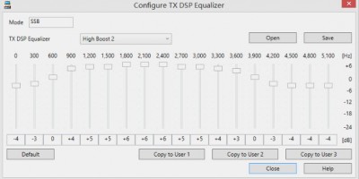

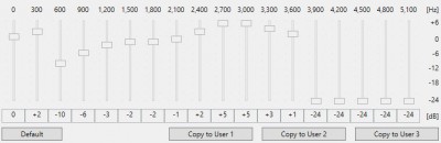

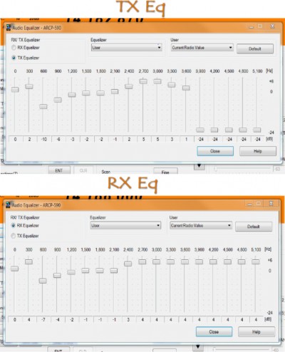

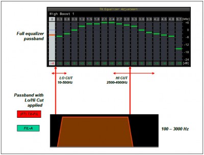

建武机EQ TS-590等 TX和RX的EQ设置例 望汇总 [复制链接]
只看楼主 倒序阅读 0楼 发表于: 2014-03-18
很极端的use设置 下次试试效果
[ 此帖被BG4DRL在2014-03-18 15:53重新编辑 ]
12708
只看该作者 1楼 发表于: 2014-03-18
TX不要高音,RX不要低音....
我读书少  不要骗我
只看该作者 2楼 发表于: 2014-03-18

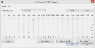

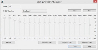

建武机特质 标准设置特征
共有标准六项 下面仔细看看各自的EQ特质
[ 此帖被BG4DRL在2014-03-18 13:27重新编辑 ]
只看该作者 3楼 发表于: 2014-03-18

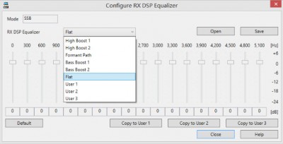

TX-FIL可设置的ABC
再看看标准的RX里面的EQ项
里面的EQ不再贴图 按个人爱好
[ 此帖被BG4DRL在2014-03-18 13:26重新编辑 ]
只看该作者 4楼 发表于: 2014-03-18
现在是飞机跑道平板 FLAT 也就是OFF位
[ 此帖被BG4DRL在2014-03-18 13:25重新编辑 ]

TX特性就是这样啊 哪怕是基友也没啥变化吧
发射端本来就是 100-3000Hz过滤的,所以认为 3000Hz之后 衰减掉也是不相关
RX是耳朵的问题,这个因人而异 同意

只看该作者 16楼 发表于: 2014-03-24
减少300-350hz可以增加给高频的能量。另外这段也会引入很多近讲效应带来的300hz加重,可以去掉6-10db
高频2.4-3k可以做最大幅度提升,只要发射带宽足够大。比较1k可以多10db(这个段频率直接提升到最大正6,其它起始位置比如都在负6,300可以拉到-18
对于高过3.5k的可以全拉掉,避免干扰带通前音频。
