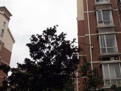

bh4cqa:渴望ALC大介绍一下市区的鱼竿天线:振子多长,是否水平,是否缠绕,地网,天调,天调是否接地等?谢谢! (2014-09-29 10:54)
鱼竿其实是比较随意的,鱼竿说穿了只是一个支撑的结构件,可以根据自己的实际情况做成直立天线,变形的dp天线,长线天线,loop天线等等。
我习惯用鱼竿支撑gp天线,为了适合多波段使用,鱼竿的底部接天调,天调的地线端接地网,地网多一点效率高,如果地网多,长度可以用最低波段的四分之一波长,如果地网少,比如10根以下,最低波段的八分之一也可以。降低成本和施工工作量,牺牲的是效率。主阵子的长度也是根据实际情况做的,随意饶几圈在鱼竿上,目的是不让线散开,调整阵子的长度,让天调在各波段都比较容易调下来。对于低波段,可以买到18米的鱼竿,可以在160m-30m上比较好得工作,更高的波段开始出现高仰角副瓣,反而dx效果差,通常是长度不超过你用的最高波段的八分之五波长,一般可以考虑用7米多的鱼竿覆盖高波段,这时候40m以上的波段都还可以,勉强对付一下80m,160m效率很低,但是也能通到台的,我曾经用4米多的鱼竿做160m,很勉强,但能通到周边国家。
千万别把我上面说的鱼竿当神器,他就是个懒人做法,让你用比较小的代价,做到很多波段上能QRV。虽然天调并不便宜,但追dx的人早晚会到WARC波段去找乐趣的,一般天线能做到这点的并不多,市场上类似R8,AV640这样的天线还是要比鱼竿天调的方式贵,而且对80米和160米完全无能为力。
如果城市里住高层或小高层,多波段DP或者类似的变形天线是各很好的选择,效果会比直立天线好,如果是考虑全波段应用,可以用zepp天线+天调或用仔细算好长度的水平loop+天调,不过也要控制好最高波段副瓣,允许副瓣的出现,但要控制你做DX的主要方向上的波束没有问题。

顺便秀秀我的鱼竿。
当年是icom AH-4天调配合着用。目前dxcc 92,绝大多数都是他的功劳。
特别感谢我窗外这个宝树!
“奥特曼(OUT MAN)”助我成长!
KX3  KXPA100  一根电线
HF第一射20110904
