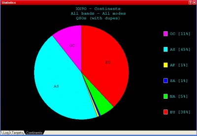

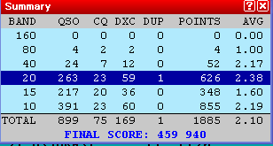

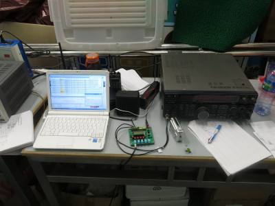

本次比赛操作组别:多人单机多波段无辅助小功率组,带一个系数台。以下是设备配置:
主台:设备:建伍TS950SD,天线:美国原装R5 三波段高增益GP,呼叫器:自己设计的AC100多功能自动呼叫器+漫步者耳咪;
系数台:设备:IC-725+FP757电源,天线:AT120天调+20米漆包线,呼叫器:地主DIY的呼叫器+土豪耳咪;
辅助设备:八重洲FL2000 1KW电子管功放,KVE-60天线分析仪
第一天早上6点起床坐车,7点开始过关,大概8点到达比赛场地。由于各种原因,我们几个OP 8点才在场地前面集中,由于已经提前讨论好分工,所以大家携带自己设备到位后立即开始搭建比赛环境。由于AC100呼叫器之前只有在IC738等电容咪电台上测试过音频效果,没有在建伍等使用动圈咪电台上测试,另外虽然按照电台说明书给的外部接口定义做了连接线,但没有机器测试,有点担心没接对线。还好,联机测试,一切正常,自动发射和PTT发射效果都非常好,没有出现电平不足情况。由于725系数台之前已经准备好,所以不用做额外测试。测试好后,几个OP一起架设R5 GP天线。由于架设点比较靠近楼面,所以等我们简单固定好天线,用KVE60大致测试驻波时,发现2128M驻波点偏低。可能是虚拟地网和旁边物体太过靠近导致。尝试升高天线1米左右,驻波有所改善,但还是不太理想。这个只能用TS950的机内自动天调补偿了。
一直忙到北京时间早上9点才开始比赛。比赛前段时间太阳指数总体较高,考虑到高波段应该传播不会太差,首先在15米扫地,发现不太理想,只叫了些亚洲附近电台。10米此时传播稍好,但台也不多,20米接近瘫痪。扫完后开始10米摆摊,虽然出来电台不多,但还是能吸引一些日本和亚洲周边电台,期间有一两个美国和巴西电台,挑逗我们昏昏欲睡的思绪。同时间段用系数台在15米和20米都没发现什么新情况。这个情况一直持续到下午2点,终于在10米开始听到OK7K等欧洲台,才感觉欧洲方向逐渐有传播。到3点时候,10米对欧洲方向出现一个小PILEUP,我和另一个OP轮换摆摊回答欧洲蜂拥而至的电台,但10米传播并不是太好,听到的台信号都比较弱,确认起来也很吃力,所以通联效率比较低,平均1个钟只能做30个通联。到6点以后,感觉传播下降得很快。系数台搜寻1520米没发现什么传播。那么问题来了:晚餐吃什么呢?
到晚上8点吃完东西之后继续。原来认为低波段在此时应该逐渐有传播了,但听了下40米还算可以,80米只有少数几个台工作。由于主力台不能去20米以下,所以转用长线系数台做主力台,原来主台改做系数。可能是系数台天馈系统效率偏低,大部分40米台通联都比较吃力,80米听到4,5个但只能叫通一个。此时为欧洲中午,我们在15米和20米上没听到多少欧洲台,就把系数台转到10米上,扫一圈发现还是蛮多欧洲的,既然低波段没有达到预期效果而且可能会持续,我们就再次变换角色,主台在10米摆摊,系数台继续找低波段有效系数。结果这一个钟10米摆摊效果很好,再次引起一个PILEUP。到9点左右传播下去了,我们回到15米和20米以及低波段上扫地。
10点左右,没什么太大进展,但发现20米传播逐渐好了起来,就决定到20米上找低点摆摊。结果这一发不可收拾,一直PILEUP持续到12点之后,欧洲信号非常漂亮,虽然20米低噪S3但丝毫不减他们热情。晚上只有我和另一个OP操作,大家到后面都累得不行,但欧洲台不肯放过我们,我们想着第二天还要抓美国的系数,只好先QRT去休息了。
第二天早上7点多就起来了,虽然没睡多久但还算精神。到8点以后15米开始有美国传播,先摆摊通了一部分,但效果不理想。系数台发现10米传播不错,我们9点转到10米,这下美国台信号终于好起来,但总体通联效率不太高且信号比较弱,只做了一部分,很快美国部分传播就下去了。后来基本上在个波段轮流扫地,但效果不太理想,都是扫地+摆摊轮流组合,所以QSO数量很不稳定。到下午4点左右10米再次回到欧洲方向,但很多台已经通过,新增的台不多,波段上鱼台干扰太大,换了一次地方,所以通联效率也比较低。最终大概6点我们就收摊了。
总结一下这次,首先感谢提供比赛场地和设备的朋友,电磁环境不错,GP15米和10米波段低噪都不起表,感受了建伍昔日短波机皇的风采;XX9摆摊效果不错,也给咱们大陆朋友送了不少分(我们听到B台都一定回答从不拒绝);FL2000功放测试只有15米波段能工作,但风扇似乎有点问题,机器就像烤炉一样,测试发射正常后就放一边了;AC100自动呼叫器在比赛中表现非常稳定,出色完成所有通联;自己也从上次的旁观酱油党到这次的主力OP,多得各位比赛前辈的帮助指点……
最终取得的成绩和自己相比还算可以,是历史的突破。当然和专业比赛大佬们相比是差远了,也有很多值得下次努力的地方:
处理PILEUP时候感觉力不从心,不知各位大台大佬们能不能提供些自己处理PILEUP的经验?
由于自己喜欢享受摆摊被PILEUP的快感,所以比较少主动扫地,电脑也没有专门处理SPOT,就是上网看SPOT信息,所以扫地比较慢;
TS950长时间工作时温升非常严重,风扇转速很低,不知是不是正常现象;
祝愿下次继续再创佳绩(完)
