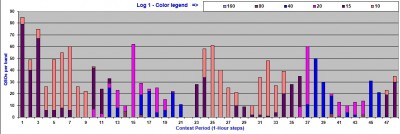

    今年的CWQQ SSB很早就准备去基地玩的,本来打算是做做辅助工作,打打酱油,顺便看看能不能偷偷给自己添几个DX字头。

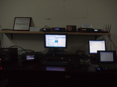

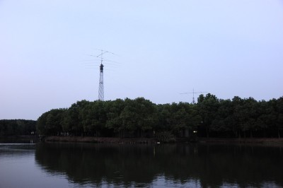

    本次比赛基地原计划是3台机子,做M2的配备,为此,BD4TS、BH4TVU等提前很辛勤地做了很多准备工作。操作室更是大变了样。天线和旋转器整修到位,并架设了160米倒V,桌子重新安排,线路全部整理好,安装了设备支架,添置了一个双层床供OP临时休息,电脑和软件也重新维护整理安装好了。
    但是,俗话说得好,计划赶不上变化快,两大主力OP赛前因故缺席(在此非常强烈地BS一下,尤其是某大佬OP就因某大佬缺席也缺席并在家中干私货),这样基地三大主力只剩下BD4TS一个,比赛也被迫改成MS模式。我的酱油计划也因此破产,临时被顶上去做Multi。
    作为短波新手,正正经经的比赛还没参加过,心里一点底都没有,也不知道Multi是咋回事,该怎么做,N1MM+软件也不熟悉,以前打酱油都是随便坐上去就喊CQ,啥也不管的,这次彻底抓瞎了。
    没辙了,比赛前一天就抓紧时间在网上找资料学习,特别是BA4ALC郑老师写的很多经典比赛资料,虽然很认真看了,但是,对新手来说还是深奥了点,迷迷糊糊的知道了一些就匆忙上台比赛了。
    以前跟着BA4TB学习了一些传播的经验,可惜一直没用心,弄了个半吊子,只知道白天10米、15米,晚上40米、80米、160米,结果就真闹笑话了,第一天晚上在80米和160米的高端SSB区域没找到信号,其实老手都在低端,因为我的笔记本屏幕小,BANDMAP没拉上去看,也就没发现有SPOT,还以为80米160米没人,结果就没做到系数,作为系数台严重地失职。
    比赛期间来观摩的HAM兄弟很多批,但因为缺人手,主力BD4TS得多次跑出去接待,中间主叫台因此停了很长时间,我当时就没想起来自己要顶上去主叫,等比赛第二天吃晚饭时才反应过来,第一天就此损失了很多QSOs,虽然系数做了一些,但其实是主次不分、因小失大了,就是所谓的捡了芝麻丢了西瓜。

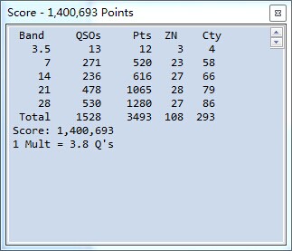

    打完这次比赛,自己终于也体会了一回参赛的感觉。现在回头总结一下,对于MS比赛,尤其是只有主叫一台功放的情况下,系数台的操作还是要讲究一些技巧的,特别是稀有字头的操作,还是有很多学问的。第一天开赛,应该要提前一小时开机,这时,系数台就应该帮主叫台查看当前传播情况,建议主叫台先做哪个波段,主叫台开机后,系数台就应该先在下一个待选波段操作系数,并且每次都要提前在主叫波段操作系数,这样系数台的效率会比较高一点。等空闲时,系数台应该去其他波段查看传播情况,以确定何时开通哪个方向的哪个波段供主叫台选择。在系数操作时,参考SPOT情况,新出现的系数不要马上去呼叫,因为那会儿会围着一大群高高的八木和大功放的超级大台,仅仅凭100W的小信号和相对简易的天线,是很难挤进去的。这时可以配合使用N1MM+的STORE功能做好标记,回头等空一点的时间,再来尝试。另外,由于系数台需要不停地转动天线的角度和更换波段,因此,系数台应该选用多波段的天线,并且对应的旋转器要靠近操作位置(用软件控制旋转的可以不用考虑这个)。比赛前计划用电脑录音来自动呼叫的,结果因为经验不足,录制的语音不全,不能使用,最后喊得牙龈肿了,嗓子哑了。
    本着边玩边赛的态度,总体来看这次比赛还是很成功的,虽然人手少,成绩离大佬的期望还差很多,但对我来说这个成绩已经很高了,有些单项甚至超过了一些大台。同时也看到基地正越来越完善,对于生活在城市的钢筋水泥混凝土森林中的我们来说,非常幸运地有这么个地方还可以玩玩DX,这真得很好。回头再来看郑老师的文章,感觉又多了更多的内容,又得抽时间慢慢学了。
