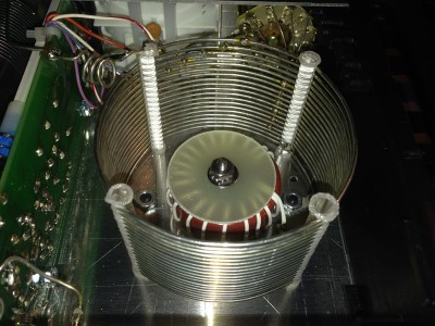

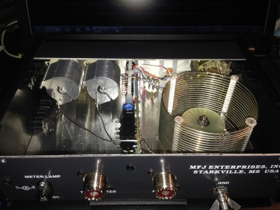

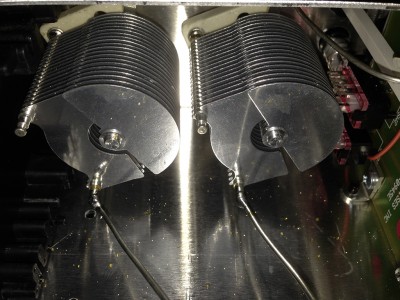

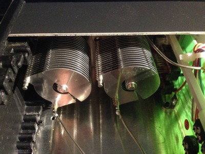

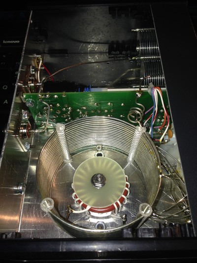

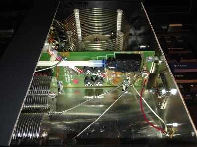

手头有一个MFJ-945E手动天调闲置一段时间了,昨天索性打开外壳看了看内部结构。
发现其使用的可变电容片距超过1毫米,耐压性能估计还可以,
遂做了个1/4波长的ARMY LOOP 接到天调上看看能不能把驻波调整下来。

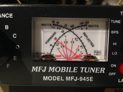

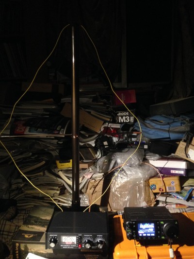

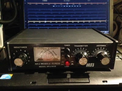

根据1/4波长 LOOP 天线的理论尺寸,我剪了1.9米的1平方多芯软线绕在拆散的玻璃钢鱼竿做成的十字架上,形成一个菱形。
菱形振子的一端用香蕉头接天调M座,另一端直接连接天调机壳上的地线接口。简单调节后天线谐振在29.6MHz,最大30W发射功率,驻波比1.1。
有朋友可能要问你为啥要做10米段的LOOP,那是因为10米段1/4波长LOOP周长尺寸小,在家里好架设和测试,本来就没指望做通联用,只为验证一下。

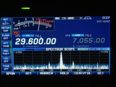

29.6MHz晚上也没传播,加上钢混结构的房子屏蔽也严重,所以只好自己做发射效率测试。IC-7000最小功率输出功率计显示0.5-1W左右,FM模式,
让室外十几米远且隔着好几道墙的GP天线+IC-7600接收,IC-7600开衰减,衰减18dB后收到信号的场强是59+25dB,让6公里外的友台发CW,在室内用这个天线能收到微弱信号。
因为不知道:MFJ-945E所用的可变电容的具体性能,所以没敢测试更大的功率。回头准备做一根20米段的1/4波长 LOOP 振子,拿到室外做通联实验,看看这种形式的天线效率到底如何。

匹配小环应该用935B、936B的,,,
BG2ALB
离线bh1lx
399
只看该作者 9楼 发表于: 2014-06-26
明白,只是想试一下,像MFJ-945E这样的普通手动天调能不能匹配1/4小环。

只看该作者 11楼 发表于: 2014-09-16
天调用于1/4小环天线还是值得一试的,只要不是半波长环。
最好用馈线或馈管/铜管制作,Q值也更高,效率高些,天线形状也容易固定。但这种方法已经很难用小环天线理论来解释了。
因为magic loop 中间电容是用来谐振频率调整。其小环是用来阻抗匹配作用的,类似伽玛阻抗匹配原理。这里需要注意的是凡是小型天线因为阻抗很低,不能简单地通过调整电气长度,看驻波好环决定天线优劣,而忽略阻抗匹配。
army loop为什么用两个电容呢,道理也是如此,一个用于调整谐振频率,另外一个用于阻抗匹配。否则天线很难尽量接近纯阻抗,有时看似驻波很漂亮,但效率却不高。magic loop 与军用小环天线馈不同在于前者底部馈电,小环阻抗匹配,顶部频率调谐;而后者用双电容,集中调谐(阻抗和频率调谐)。一个是1/10左右的环,另一个是1/4波长左右的环。周长不同效率自然不同。当然体积大小两者,频率范围也有各自特点。
如果我们用四分之一到一个波长,任意长度环,用天调辅助天线工作,其实就是通常意义上的loop的变种应用,不同的是不同周长的loop效率不同罢了。所以(这种馈电方式~小环加ATU)效率最高还是一个波长,其次是尽量接近一个波长的环。不得已非要用1/4环,但已经不是高Q值,高效率谐振环----所谓军用小环意义上的天线了。需要说明,小环加天调天线加天调,就跟长线,偶极天线加天调一样,天线可以多波段工作,只是效率高低的问题。
因此,天调加小环实验为了效率,还是尽量周长大一些,比如试用1/4----1/2波长小环。全尺寸环我也决得实在庞大了些。
天调可以让比如大于两米任意长度天线工作,让发射机满功率输出,但它的作用仅仅是阻抗匹配为50欧姆,永远改变不了天线不谐振的事实。小环亦然!
