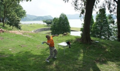

1.二棵树,水平架设,可利用鱼竿或钓鱼的铅坠将拉绳挂到树上,熟练后基本不用爬树。

拉绳系瓶装水上替铅坠很方便

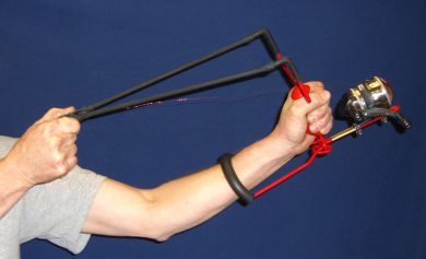

拉绳用光滑的鱼线更不容易刮在树枝上。

我也是矿泉水瓶子出身的,练就一身扔瓶子功夫!

100克的铅坠还是容易挂树上,下次试试碳素鱼竿,在携带重量差不多情况下感觉还是鱼竿更可靠些。

我是用绳子系在石头或者随便捡一个树棍扔到树上去。(因为体质原因我喝瓶装手容易咳嗽,扔瓶装水是个好办法。)

回 bg7smp 的帖子
bg7smp:我也是矿泉水瓶子出身的,练就一身扔瓶子功夫!
[图片] (2013-09-22 23:11)
方便给力。。。

扔350毫升的水瓶子方便!树枝太密鱼竿不好用。

瓶装水任何一个超市、卖店都有,小瓶的就行,水喝没了携带更轻,到野外后再找水加进去,找不到水找沙土、小石子,找不到的话加点尿也行。
