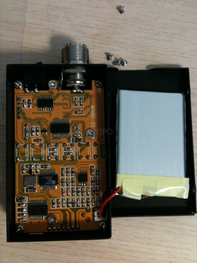

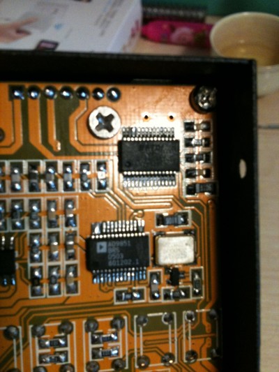

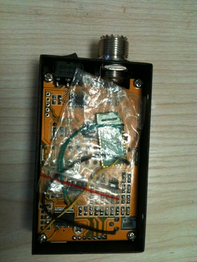

首先打开SARK100,看一下里面的结构,空间很宽裕,放入蓝牙模块没有问题。

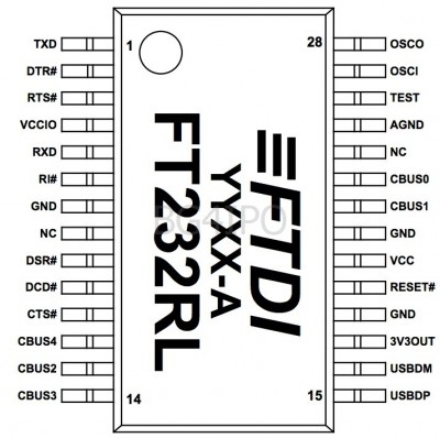

再看看串口通讯模块,用的是FT232RL。
找到FT232RL的接脚图,我们需要第1,5,17脚。
1和5用于连接蓝牙模块。第17脚得到3.3v电压给蓝牙模块供电。

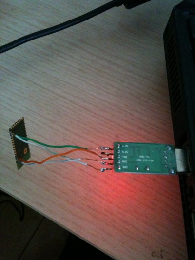

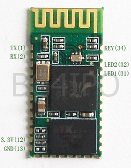

再来看看蓝牙模块,市售蓝牙模块十几元左右,购买时需要请店家将波特率调整为57600BPS。

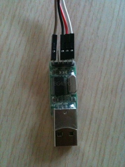

否则需要自己动手调整,自己调的话,需要另外购买一块蓝牙调整模块,接到PC机的USB口
上,再把蓝牙模块焊到调试板上,pc上用串口调试软件发出命令,将蓝牙模块波特率调整为57600。

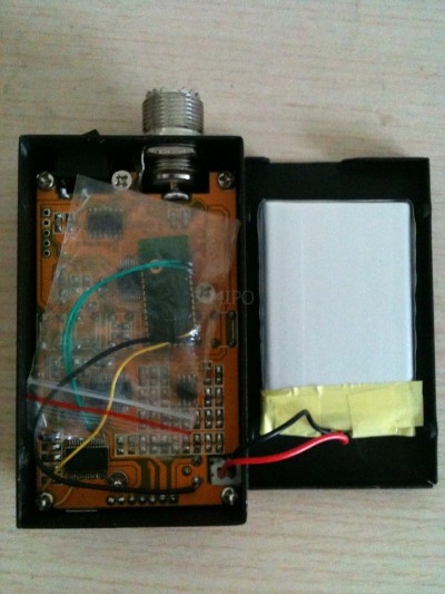

蓝牙模块调好波特率就可以焊接到FT232RL上,RX对TX,TX对RX,3.3v电源正接正,
电源负级可以焊在SARK100主板上。

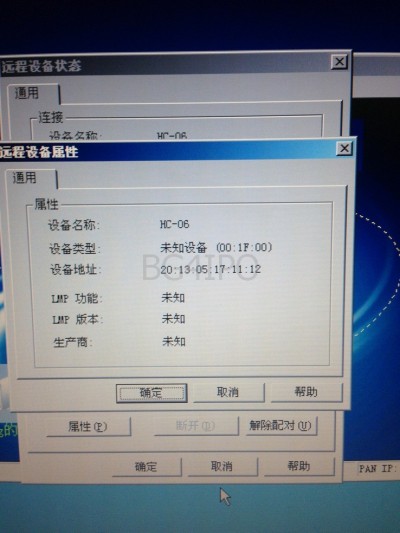

焊好之后,可以用PC机测试一下,SARK100开机,PC机蓝牙搜索并与蓝牙模块配对,
SARK100进入 PC LINK菜单,PC机运行SARK100 MINI60带的DOS程序,如果能成功连接,
SARK100会显示SCAN。。。代表通讯成功,PC机上可看到数据传进来。

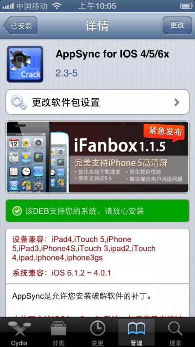

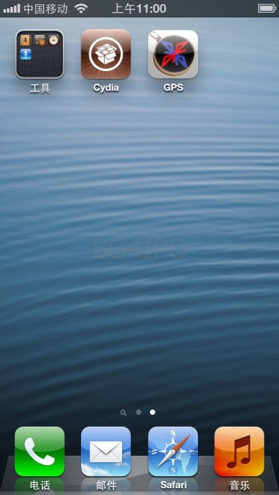

BG9ABA开发好的程序是IPA格式,为了能安装这种格式,需要进Cydia安装AppSync补丁。
然后将SARK100 SWR Analyzer.ipa同步进入iPhone。
还需要安装BTstack软件,以支持蓝牙通讯。

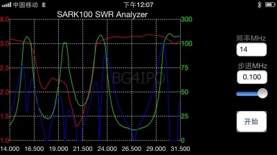

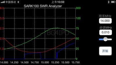

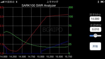

这些工作都完成之后,就可以接上短波天线,SARK100进入PC LINK菜单,
iPhone启动SARK100 SWR Analyzer软件,点击开始,就可以扫描了!
红线代表驻波,绿线代表阻抗,蓝线代表电抗。

蓝牙调试板的图:

打开后盖,可以看到,完全不影响SARK100工作,耗电量也很小。
(全文完)

补一个连接笔记本测试蓝牙的图:
