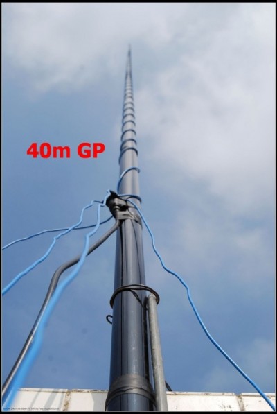

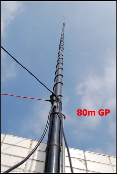

对鱼竿特别有感情,我也晒晒我的鱼竿们:
他们都架设在余姚的工厂里,另外有一条4.5米的鱼竿,在上海从04年用到10年,忘了拍照了。

回 BA4ALC 的帖子
BA4ALC:
对鱼竿特别有感情,我也晒晒我的鱼竿们:
渴望ALC大介绍一下市区的鱼竿天线:振子多长,是否水平,是否缠绕,地网,天调,天调是否接地等?谢谢!

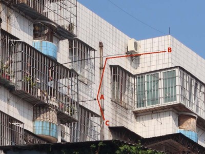

好嘛,我也秀一下阳台鱼竿天线。下图是我2011年到2013年使用的鱼竿天线:五米长的鱼竿,天线实际是20米波段的偶极天线,图中a处是巴仑,ab和ac分别是两极的振子,配手动天调可工作在40米~10米波段。房子外墙够宽的话,把振子这样展开,看起来是个可行的选择。
用这个天线在2012年一年就可以完成dxcc100。
73!
