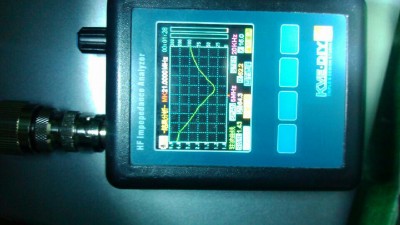

失之东隅,收之桑榆。
胡汉三又回来了
我留下了740的底座,约1米3高,6米原来就正常工作,驻波1.0。
但我不能只在6米啊!

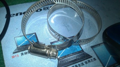

刚刚搞了个低调的,用了一个2.6米拉杆,用管码把拉杆接上去。
现在驻波在15米发射都不起表,注意,是都不起表,全尺寸GP带宽优势尽显
而且17米,12米,10米,6米驻波3以内,有点神奇,这样配合机内天调,搞高波段没有问题,馈线很短,6~7米,损耗应该能接受
~~~~~最主要是拉杆颜色是铁灰色,不像铝合金白色那样显眼
用的这个东西
