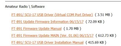

只看该作者 2楼 发表于: 2017-06-17
第一批891不用升级,第二批的复位有bug需要升级固件。

只看该作者 10楼 发表于: 2017-06-17
891升级

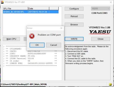

使用的USB连接,程序运行后一直显示COM口问题。不能正常升级。

只看该作者 13楼 发表于: 2017-06-19
换个口

升不了提示错误

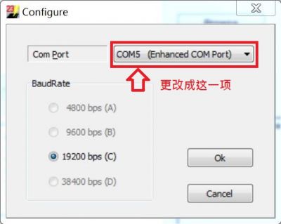

只看该作者 15楼 发表于: 2017-06-20
COM Port要选对.

只看该作者 17楼 发表于: 2017-06-21
FT-891后面的编程开关要往左切,插上USB线,输入13.8V电源,FT-891不可以开启,要在关机状态下写入程序.

只看该作者 18楼 发表于: 2017-06-21
回 bv2ni 的帖子
bv2ni:FT-891后面的编程开关要往左切,插上USB线,输入13.8V电源,FT-891不可以开启,要在关机状态下写入程序. (2017-06-21 09:19)
谢谢指点,已经开始升级完成!!!!
